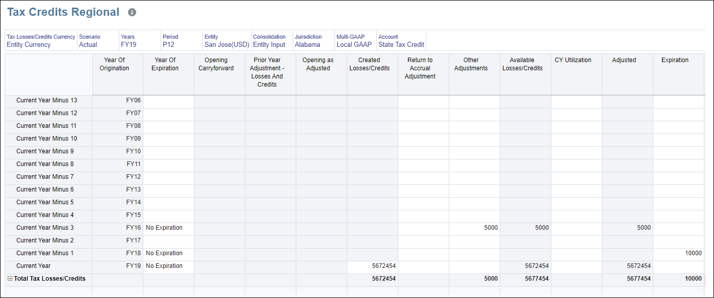

本年利用的区域性税抵免是在“税抵免 - 区域性”表单中输入中的,并且自动流动到“暂时性差异 - 区域性”表单中。可以在“税抵免 - 区域性”表单中跟踪各项税抵免的详细组成(例如,年份、到期期限)。

要将抵免递延到将来期间:
  1. 从主页中,依次单击税预提 - 区域性包 - 区域性
  2. 税抵免 - 区域性表单中创建的损失/抵免列下的“本年”所在行,输入递延抵免值。此值不是根据“本期预提”报表填充的。
  3. 税抵免选项卡上,在以下列中输入值:
    • 到期年份
    • 创建的损失/抵免
    • 其他调整
    注:
    根据 POV 中的选定年份,实际财务年份将显示在起始年份下,例如 FY19。
    “税抵免 - 区域性”表单
  4. 单击保存
  5. 操作下,选择合并
    以下列之和显示在“暂时性差异 - 区域性”表单中对应的税抵免帐户的其他调整 - 自动 (仅限递延) 下。
