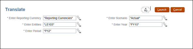

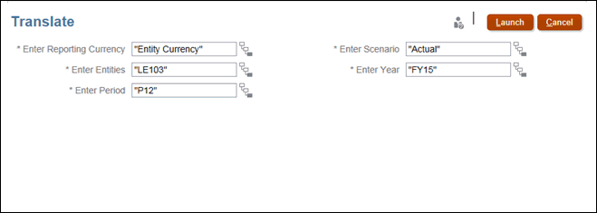

要转换为某种报表货币:
  1. 选择需要转换的表单。
  2. 在操作下,选择转换。
    “转换”对话框

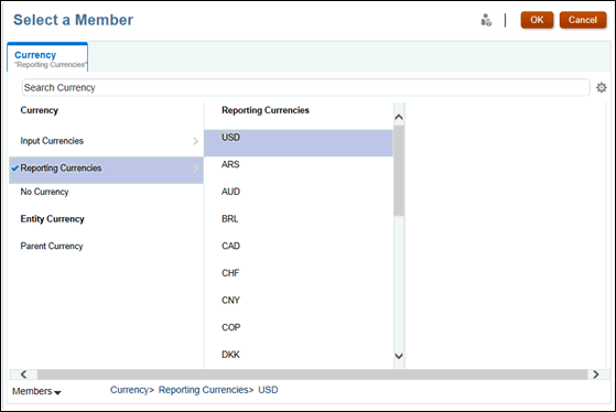

  3. 在输入报表货币旁边,单击成员选择器 成员选择器。
    “成员选择器”对话框
  4. 在报表货币下,选择要转换到的报表货币,然后单击确定。
    选择了报表货币。
  5. 单击启动。
    一条确认消息将确认转换成功,并且货币值将转换为所选的报表货币。
