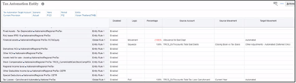

可以将税务自动化规则配置为根据试算平衡表中的余额并按照 P&L 方法计算帐簿资产和负债的本年“移动”或余额变动(图 3 Global Rule 1,Financial assets)。可以配置一个额外规则以“消除”期末暂时性差异余额或将此余额设置为来自 Book 与 Tax Total Bad Debts 的期末差异(图 3 Entity Rule 1,Financial assets)。
可以将税务自动化规则配置为“拉取”采用帐簿与税格式分析的税损失/抵免的余额(图 3 Global Rule 1,Tax Losses - Carryforward)。
图 3:税务自动化规则 - Financial assets 和 Tax Losses - Carryforward

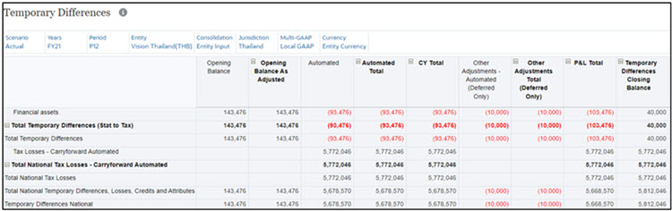

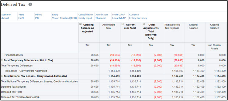

图 4“暂时性差异”和图 5“递延税额”
对 Financial assets 处理的 Global 1 税务自动化规则显示,由于“移动”规则,本年移动 (93,476) 推送到本年“自动”移动。对 Financial assets 处理的 Entity 1 自动化显示,由于对在 Entity 1 规则中选择的目标移动处理了“消除”规则,“其他自动调整”为 (10,000)。
对 Tax Losses - Carryforward 处理的 Global 1 税务自动化规则显示,由于“拉取”规则,本年移动 (5,772,046) 推送到本年“自动”移动。
图 4:暂时性差异
图 5:递延税额
