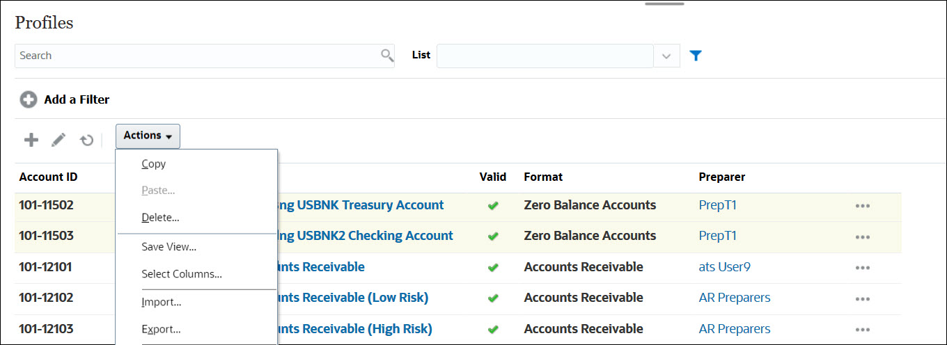

  3. 醒目提示您想要刪除的設定檔,然後從動作中選取刪除。
    顯示刪除動作的設定檔清單
