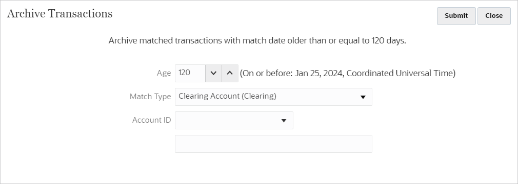

  4. 在帳齡中輸入天數。輸入的值是用於決定配對交易是否符合封存資格。
    請考量下列封存配對交易的範例:
    在封存配對交易時指定帳齡
    指定的帳齡為 120 天。系統計算「封存帳齡 - 計算日期」為 2024 年 1 月 25 日,並在帳齡旁顯示這個值。假設使用每月期間,則該日期落在 2024 年 1 月期間,此期間的結束日期為 2024 年 1 月 31 日。因此,系統會封存「配對日期」早於「封存帳齡 – 計算日期」的所有配對交易。
    計算帳齡時所採用的時間會以您應用程式的「服務時區」為準。若未設定「服務時區」,則會使用 UTC 作為預設時區。
