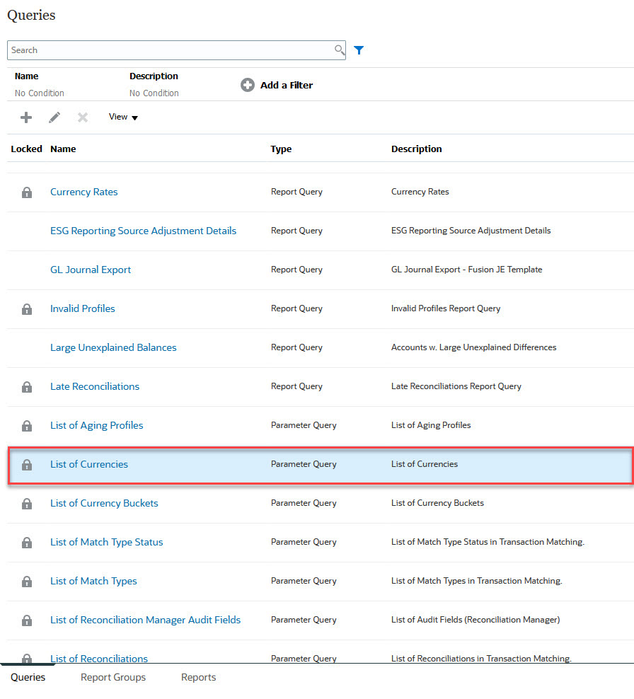

  2. 選取查詢,然後選取參數查詢類型 (例如幣別清單)。
    SelectParameterQuery
  3. 在「編輯查詢」對話方塊中,複查及/或編輯參數查詢,然後按一下儲存並關閉。
    此時您會返回「報表組態」畫面。

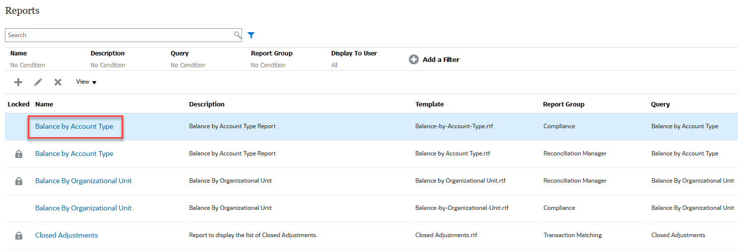

  4. 選取報表,然後選取您想要用的報表 (例如餘額 - 依科目類型)。
    SelectBalbyRec

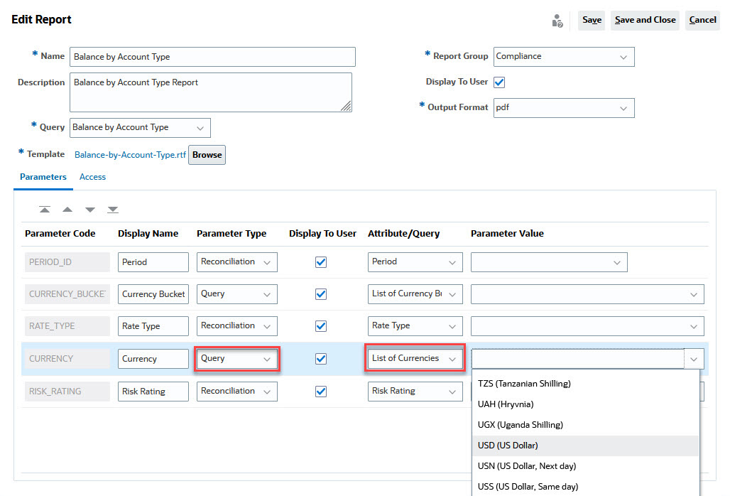

  5. 在「編輯報表」對話方塊中,選取參數。
  6. 針對所需的參數代碼,從下拉清單中選取參數類型作為查詢,選取屬性/查詢作為幣別清單。
    QueryType
    參數值下拉清單會顯示一系列的幣別。
    只有在您選取參數類型下拉清單中的查詢時,屬性/查詢下拉清單才會顯示參數查詢清單。

  7. 按一下儲存和關閉。
