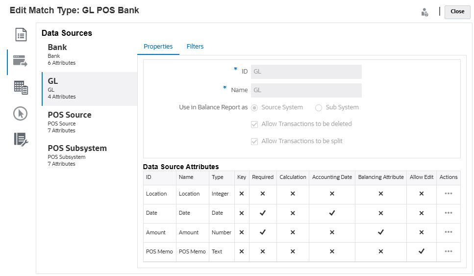

範例 - 設定多重資料來源
此範例假設您已建立具有下列資料來源的配對類型:
  • GL,代表總帳 (GL)
  • POS 子系統
  • POS 來源
  • 銀行,代表銀行對帳單
相同的資料會載入兩次,一次用於 POS 來源,第二次用於 POS 子系統。兩個載入的銷售點 (POS) 檔案 (用於 POS 子系統和 POS 來源) 是「淨零」,因為它們互相抵銷為零。唯一的平衡來源為總帳與銀行,因此 POS 子系統的檔案與 POS (一般) 檔案相同,皆用於與銀行進行配對。
編輯配對類型對話方塊上的多個資料來源
註:
系統將使用「結餘屬性」在配對程序中建立預設屬性對映。只要尚未匯入交易,您可以藉由使用核取方塊以變更會計日期或結餘屬性。
