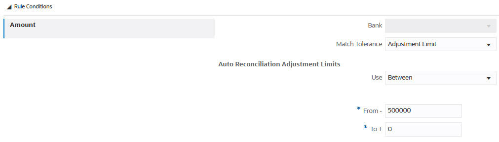

  5. 現在,輸入您的規則條件。請注意,在調整規則類型中,您只能有一個規則條件,因為不同於其他規則,您不是將某個來源和另一個來源比較。因此,您無法建立另一個規則條件。
    調整規則類型 - 規則條件
    如果您需要將自動配對限制在某個範圍,您可以選擇性地新增調整限制。例如,介於 -2000 和 +2000 之間的值。如果「從」和「到」值空白,則無任何限制。
