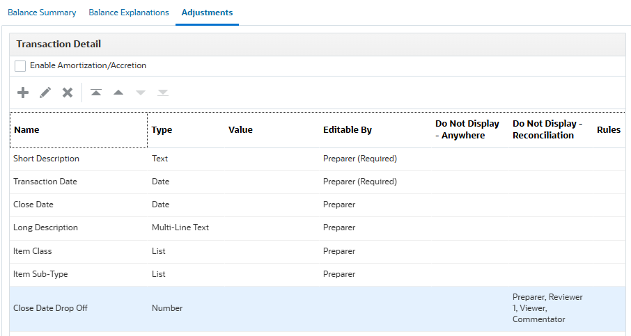

範例:交易取消
如果關帳日期已過,則準備者需要餘額說明或調整才能取消調節。此範例建立了一個計算屬性,並將其套用於規則,當屬性計算結果大於零時,就會阻止交易結轉。
如果在交易中輸入了關帳日期,則可以使用「日期差異」和「新增月份」計算函式建立關帳日期取消屬性。此屬性會將關帳日期回推一個月,並計算新屬性與目前期間結束日期之間的日期差異 (天數)。然後,此屬性會套用至複製先前調節的交易規則,以確保調整不會結轉至關帳日期所在的期間。
計算屬性關帳日期取消具有下列設定值:
  • 類型:數字
  • 總計:總和
  • 計算類型:已撰寫指令碼
  • 選取向使用者顯示
  • 計算定義:DATE_DIFF(EDATE({Close Date}, -1), {Period End Date}, 'DAYS')
接著可以將此屬性套用至格式中的交易詳細資料,且不授予任何角色檢視存取權。

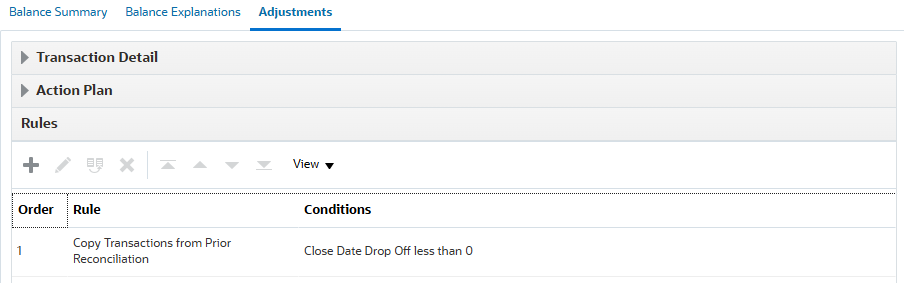

使用計算屬性取消交易的範例
接著可以建立複製先前調節的交易規則,如果屬性天數差異計算結果大於 0,該規則將取消交易。
使用計算屬性取消交易的範例

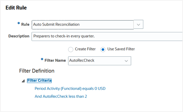

範例:停止自動調節
服務管理員希望在連續兩個月自動調節後停止自動調節。這可以透過建立自訂屬性並將其套用至所需規則來實作。
建立一個名為 AutoRecCheck 的計算屬性,含有下列設定值:
  • 類型:文字
  • 計算類型:已撰寫指令碼
  • 選取向使用者顯示
  • 計算定義:SUM_PRIOR(IF_THEN_ELSE({Auto Reconciled} = 'Yes', 1, IF_THEN_ELSE({Auto Submitted} = 'Yes', 1, 0)),2)
然後,將此計算屬性套用至具有符合您需求之準則的規則。在此範例中,計算屬性用於規則的篩選準則中,如下列螢幕擷取畫面所示。
使用計算屬性停止自動關閉調節的規則

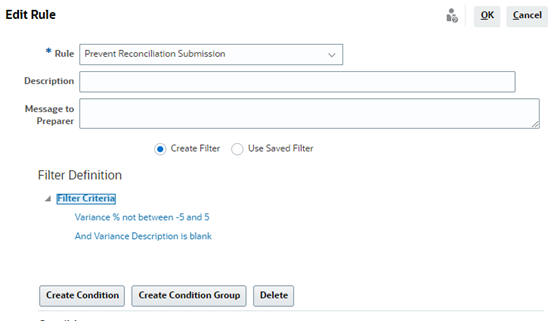

範例:計算期間差異並要求說明
服務管理員希望準備者在期間差異波動超過指定百分比時輸入說明。
此範例建立一個「數字」類型的自訂屬性,以及一個計算兩個期間之間差異的計算屬性。雖然此範例使用「差異分析」,但這些值也可以替換用於「科目分析」方法。
建立一個名為「差異百分比」的計算屬性,含有下列設定值:
  • 類型:數字
  • 總計:無
  • 計算類型:已撰寫指令碼
  • 選取向使用者顯示
  • 計算定義: (TRANSLATE({Source System Balance (Functional)}, 'USD', 'Accounting') - TRANSLATE({Variance Period Balance (Functional)}, 'USD', 'Accounting'))/TRANSLATE({Source System Balance (Functional)}, 'USD', 'Accounting')
接下來,建立一個名為「差異描述」的自訂屬性,並將其類型設為「文字」。
建立一個同時使用計算屬性和文字屬性的規則。在「篩選定義」中,依照下列螢幕擷取畫面所示設定篩選準則。
使用屬性與規則強制填寫差異說明的範例。

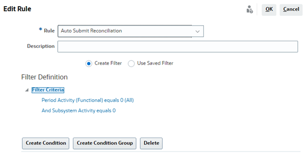

範例:如果沒有來源系統和子系統活動,則自動提交並核准調節
服務管理員希望設定一個規則,如果沒有來源系統活動或子系統活動,則自動提交調節。
為了實作此功能,請建立一個計算屬性來計算期間之間子系統餘額的變更。名為「子系統活動」的計算屬性具有下列設定值:
  • 類型:數字
  • 總計:總和
  • 計算類型:已撰寫指令碼
  • 選取向使用者顯示
  • 計算定義:TRANSLATE({Subsystem Balance (Functional)}, 'USD', 'REC') - PRIOR( {Subsystem Balance (Functional)}, 1, 'USD', 'REC', 'PRIOR')
然後,將此計算屬性套用至具有符合您需求之準則的規則。下列螢幕擷取畫面顯示如何將計算屬性套用至規則的篩選準則。
使用計算屬性自動提交調節的範例

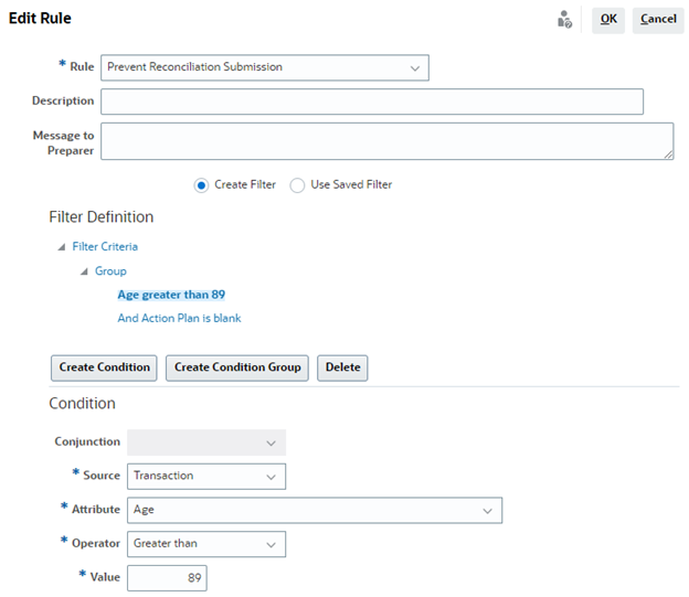

範例:如果交易帳齡超過 90 天,則需要建立動作計畫
服務管理員希望準備者在交易帳齡超過 90 天時建立動作計畫。在規則中,建立如下列螢幕擷取畫面所示的篩選準則。
基於交易帳齡的範例

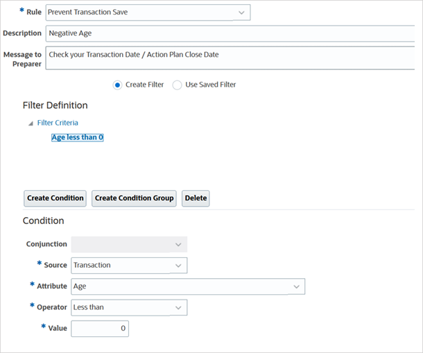

範例:防止輸入未來期間的交易日期
服務管理員希望準備者僅在目前期間輸入交易日期,例如餘額說明。在格式中建立一個檢查交易帳齡的規則。
範例 - 交易日期
如果使用動作計畫,上述範例將無法運作,因為動作計畫日期會以不同的方式計算帳齡。使用動作計畫時,建立一個名為「交易帳齡」的自訂屬性,含有下列設定值:
  • 類型:數字
  • 總計:總和
  • 計算類型:已撰寫指令碼
  • 選取向使用者顯示
  • 計算定義:DATE_DIFF({Transaction Date}, {Period End Date}, ‘DAYS’)
然後,將此計算屬性新增至「交易詳細資料」後,再套用至規則。
範例
