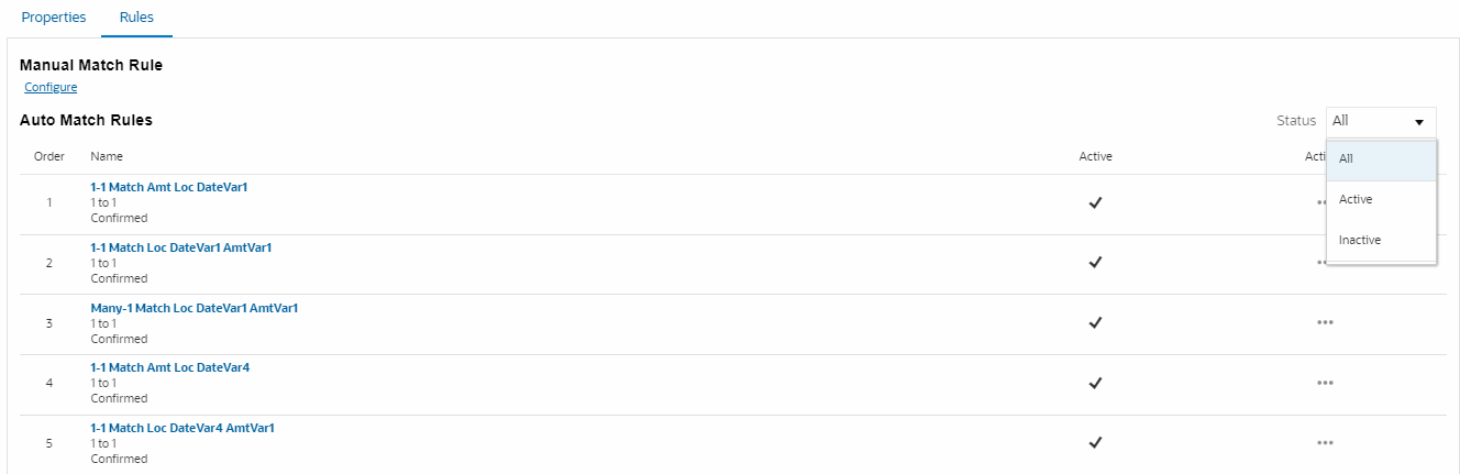

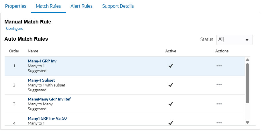

    配對規則頁籤包含兩個區段:手動配對規則和自動配對規則。在狀態篩選條件中,選取下列其中一個選項以篩選顯示的自動配對規則:全部、啟用或停用。
  3. 在自動配對規則區段中,按一下「新增」(+ 號)。隨即顯示新建規則對話方塊。

這是為自動配對程序填入之配對規則頁籤的範例。作用中顯示將在自動配對期間執行的規則。X 指出規則將不會執行,且為非作用中。使用編輯規則對話方塊,可以將規則設定為非作用中。
為自動配對程序填入之規則頁籤的螢幕擷取畫面
