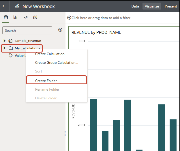

  1. 在您的首頁中,將游標停駐於工作簿上,按一下動作,然後選取開啟
  2. 顯示資料窗格。
  3. 我的計算式或現有資料夾按一下滑鼠右鍵,然後選取建立資料夾
  4. 選擇性的: 將預設資料夾名稱變更為更具意義的名稱。
您現在即可組織您的資料夾和計算式。例如,您可以:
  • 將現有計算式拖放至資料夾。
  • 將資料夾拖放至其他資料夾。
  • 排序「我的計算式」資料夾或子資料夾中的項目。對我的計算式或子資料夾按一下滑鼠右鍵,然後按一下排序並選取排序選項。就會在您新增的新項目套用此排序。
