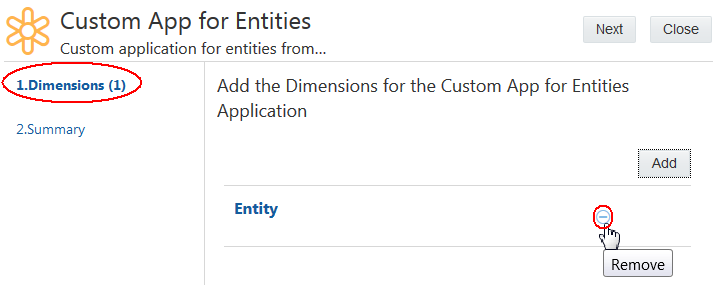

  1. 從新增維度頁面,執行下列其中一個步驟:
    • 若要新增新維度,請按一下新增。
    • 若要修改現有維度,請按一下該維度的連結。
    • 若要移除維度,請按一下 移除維度按鈕。
      從通用應用程式移除維度範例
    對於新增或修改,將會顯示維度基本資訊頁面。
