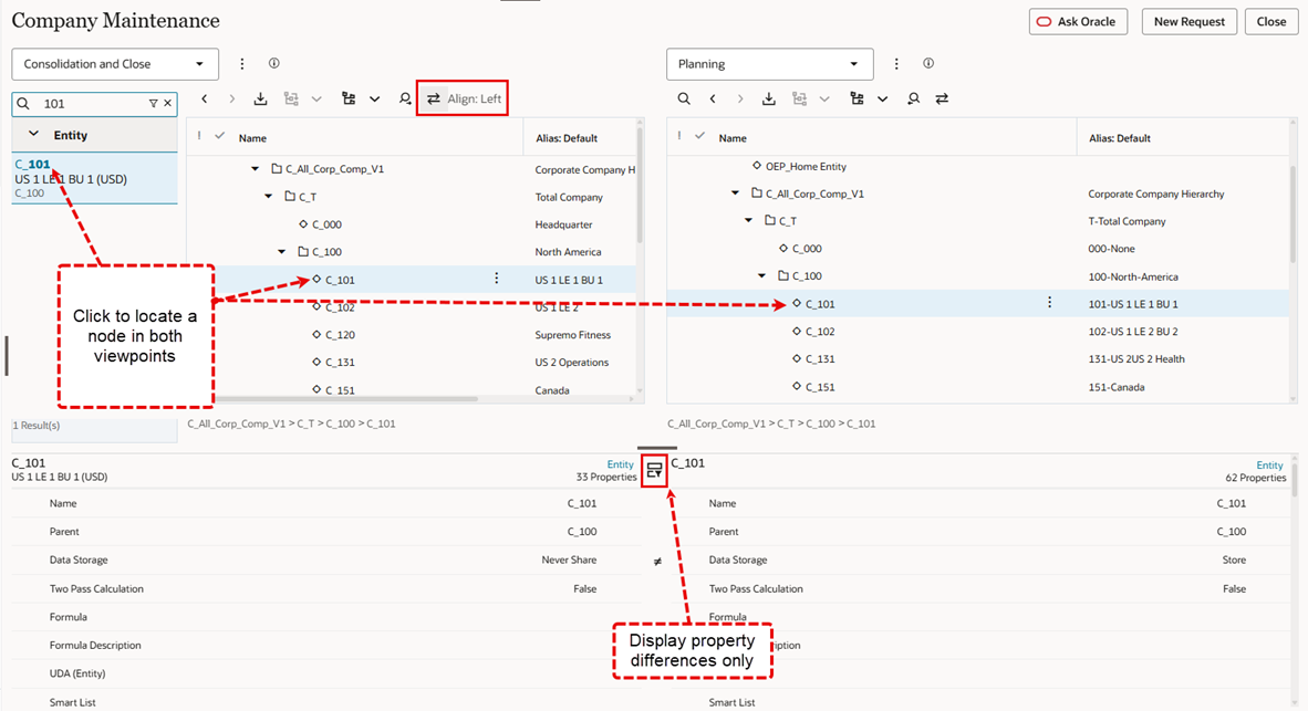

  2. 選取節點,然後按一下對齊 「對齊」按鈕 以取得已選取節點的視點。

    當您按一下對齊 「對齊」按鈕 然後選取搜尋結果中的節點 101、導覽連結,或左側的視點時,會顯示以下螢幕擷取畫面,節點也會顯示在右側的視點中 (如果該視點中存在節點的話)。它還顯示每個視點的特性清單,並以水平線分隔。線以上的特性是兩個視點共同的特性或者由節點類型轉換器對映的特性。線以下的特性是在視點之間存在差異的特性。
    提示:
    當您在「比較」頁籤上顯示對齊的節點時,可以選擇性地按一下僅篩選出差異項目 「僅篩選出差異項目」按鈕,以僅顯示具有不同特性值的特性。
    對齊節點中的特性差異以及含有醒目提示的對齊按鈕的特性畫面
