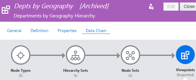

封存順序
您可以封存不再是其他「作用中」資料鏈物件的相依條件的「作用中」資料鏈物件。您必須依下列順序封存資料鏈物件:視點,節點集,階層集 (如果使用的話),然後是節點類型。在以下範例中,我們封存了視點。在節點集完成封存之前,我們無法封存階層。
封存資料鏈物件的順序
封存資料鏈物件

解除封存順序
只要其所相依的物件也是「作用中」,您就可以將已封存的物件返回至「作用中」狀態。您必須依以下順序將資料鏈物件設定成作用中狀態:節點類型,階層集 (如果使用的話),節點集,然後是視點。在以上範例中,我們已經將節點類型、階層集和節點集返回至「作用中」狀態。現在,我們也可以將視點設定成「作用中」狀態。
解除封存資料鏈物件
