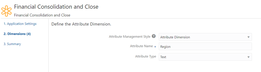

在此範例中,修改了 Financial Consolidation and Close 應用程式登錄,將名為「區域」的屬性維度新增至「實體」基礎維度:
螢幕擷取畫面顯示登錄畫面,內含屬性維度定義

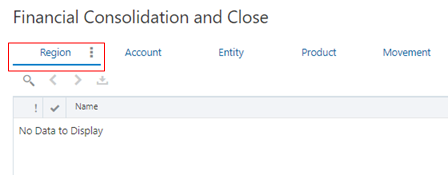

「區域」屬性維度的視點會新增至應用程式的預設檢視:
螢幕擷取畫面顯示應用程式預設檢視中的「區域」視點

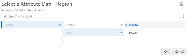

接下來,新增屬性維度的成員。在此範例中,將會新增稱為「全域」的最上層節點與兩個父節點:子節點為波士頓與亞特蘭大的北美洲,以及子節點為里斯本與馬德里的 EMEA。
螢幕擷取畫面顯示之前段落所述的階層

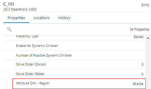

現在,編輯「實體」基礎維度中的成員時,可以在特性窗格中按一下屬性維度 - 區域中的節點選取器,來檢視可指派給基礎維度成員的屬性維度成員。在此範例中,已將「亞特蘭大」區域新增至 C_131 成員。
螢幕擷取畫面顯示節點選取器中的「亞特蘭大」屬性維度成員

節點選取器中的節點描述預設會顯示在節點名稱旁。按一下顯示節點特性 顯示節點特性 以選取要在節點選取器中顯示的不同特性。您設定要在視點以欄形式顯示的特性皆可供選取。請參閱設定視點如何顯示特性。
節點會以選取的屬性維度特性更新。
螢幕擷取畫面顯示「亞特蘭大」屬性維度特性的 C_131 成員。
