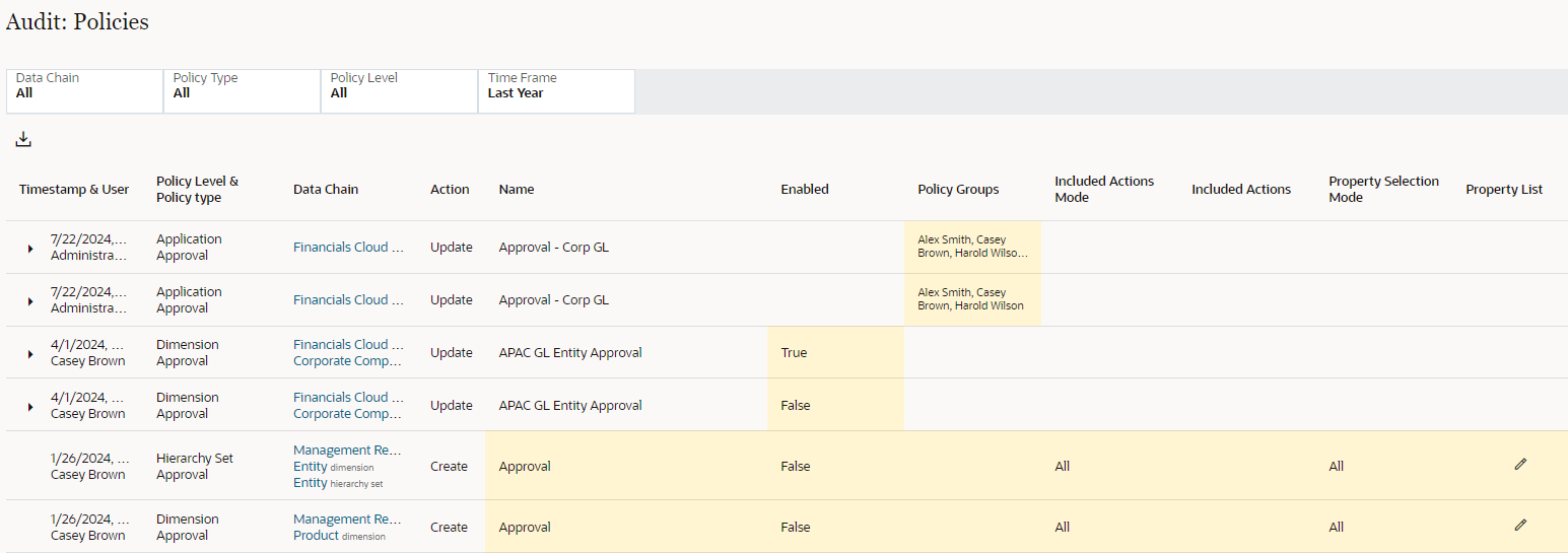

稽核原則
稽核原則讓您可以瞭解在一段時間內,對原則所做的變更。您可以篩選要檢視的原則。例如,您可以檢視特定資料鏈物件或特定原則類型的原則變更。
若要檢視原則變更,請按一下首頁中的稽核卡,然後在稽核類型面板中選取原則。系統預設會顯示過去 7 天的變更。
原則稽核頁面螢幕擷取畫面
從稽核:原則,您可以篩選自己想檢視的原則變更。下列篩選條件為可用選項:

使用「稽核:原則」篩選條件時,按一下 重設 將所有篩選條件重設為其預設值,然後按一下 重新整理資料 重新整理目前篩選條件設定值所傳回的資料。
對於已變更的原則,按一下展開 (展開) 可顯示上一個值。對「特性清單」及「節點條件篩選」進行的變更不會個別列出,而是會標示 已變更指標 圖示。您可以下載原則變更,以檢視這些變更的詳細資料。
針對「原則群組」,當畫面無法顯示所有的群組成員變更時,會顯示省略符號 (…)。按一下群組,即可顯示完整的原則群組變更清單。
篩選原則只顯示您想稽核的變更之後,可以按一下下載 將所有相符記錄下載至檔案,將結果下載至 Excel 檔案。
當您下載原則變更時,所有變更都會包含在試算表中。這包括畫面上看不到的變更,例如原則群組。
