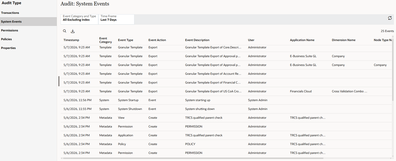

若要檢視系統事件,請按一下首頁上的稽核卡,然後選取「稽核類型」面板中的系統事件。預設會顯示過去 7 天的事件。
系統事件稽核畫面
您可以在「稽核:系統事件」中,篩選您要檢視的事件。下列篩選條件為可用選項:

當您使用「稽核:系統事件」篩選條件時,按一下 重設 即可將所有篩選條件重設為預設值,而按一下 重新整理資料 即可重新整理目前的篩選條件設定值所傳回的資料。
按一下 搜尋 即可搜尋您選取的篩選條件所傳回的事件。
下載系統事件稽核結果
當您調整篩選條件,以顯示您要稽核的事件之後,可以按一下下載 將所有相符記錄下載至檔案,將結果下載到 Excel 檔案中。
當您下載事件時,試算表會包含所有的事件,包括沒有顯示在畫面上的事件。
