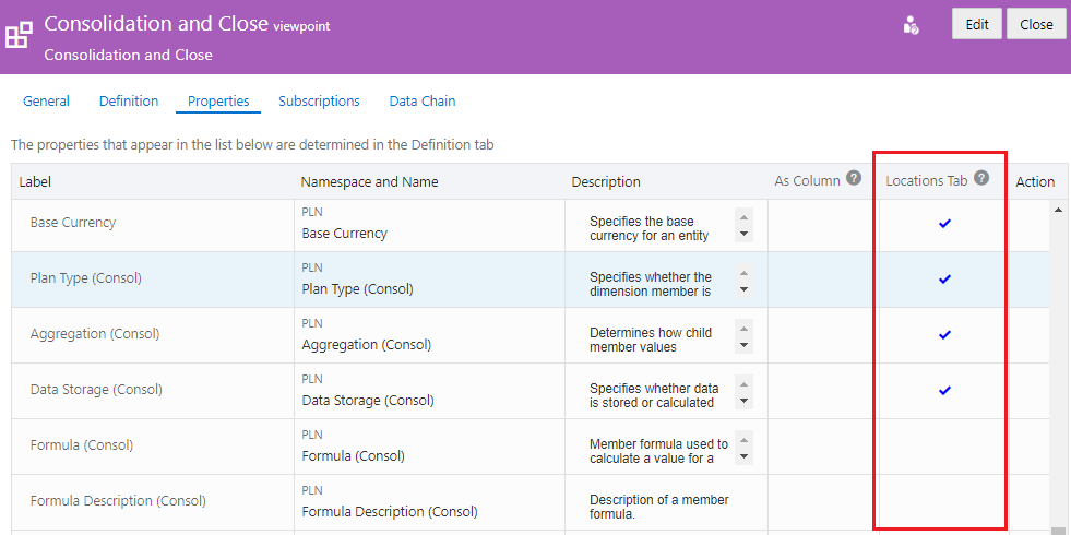

若要設定顯示在視點的「位置」頁籤上的特性,請執行下列動作:
  1. 從已開啟的檢視中,選取您要設定的視點。
  2. 將游標置於視點名稱右側,並按一下功能表圖示 選取功能表,然後選取檢查。
  3. 選取特性頁籤,然後按一下編輯。
  4. 選取您要顯示的特性的位置頁籤核取方塊,然後按一下儲存。

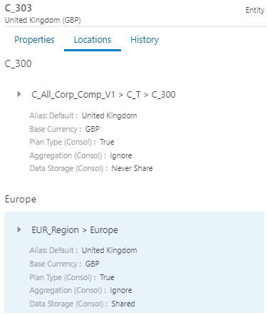

例如,我們可以比較兩個位置的 C_303 的特性:
「位置」頁籤中的特性比較
