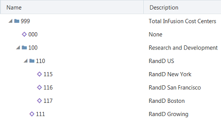

假設有一個主要視點,其中的成本中心依據業務範圍來分組。業務範圍包含 United States 的研究與開發的成本中心。在下列範例中,United States 成本中心的階層具有名為 110 的父節點,其中包含名為 115、116 和 117 的子節點:
依據業務範圍分組的成本中心的階層。

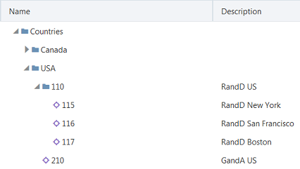

現在,假設您需要建立依據國家/地區的位置來分組成本中心的替代視點。在下列範例中,替代視點的最上層節點為 Countries,其中包括節點 USA。在下列範例中,USA 節點包含 United States 研究與開發成本中心的階層:
主要視點包含以 Countries 為最上層節點的替代視點。
