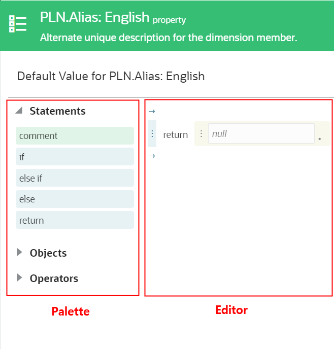

表示式產生器概觀
表示式產生器是由兩個區域組成:
  • 選擇區可讓您選取要插入表示式的欄位。
  • 編輯器可讓您撰寫表示式。
表示式產生器包含左側的選擇區和右側的編輯器

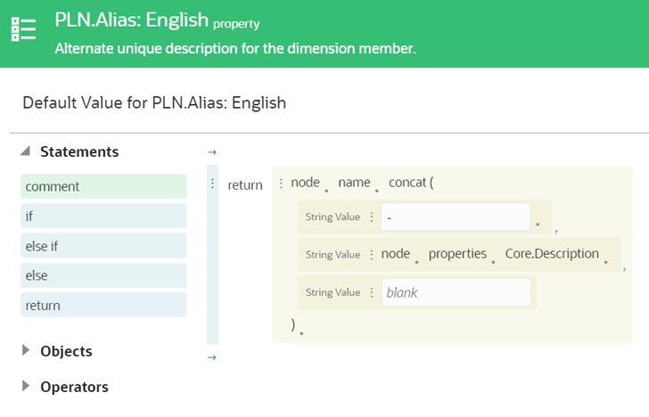

  • 表示式項由進行評估的值的物件和運算子組成。在此範例中,表示式藉由將節點名稱、連字號,然後節點的描述串連起來,衍生 Alias 特性的值:
    傳回節點名稱 concat 連字號節點特性核心描述
    這個表示式有三個表示式項 (加上一個可選的佔位字元以新增第四個表示式項),每個表示式項均由 表示式項 圖示表示:
    • Node.name.concat(
    • - (連字號字元)
    • Node.properties.Core.Description
    在表示式產生器中,表示式以黃色背景表示,而且每個表示式可以在陳述式中移動或刪除。您也可以複製和貼上表示式內的表示式項。請參閱在表示式中複製並貼上。

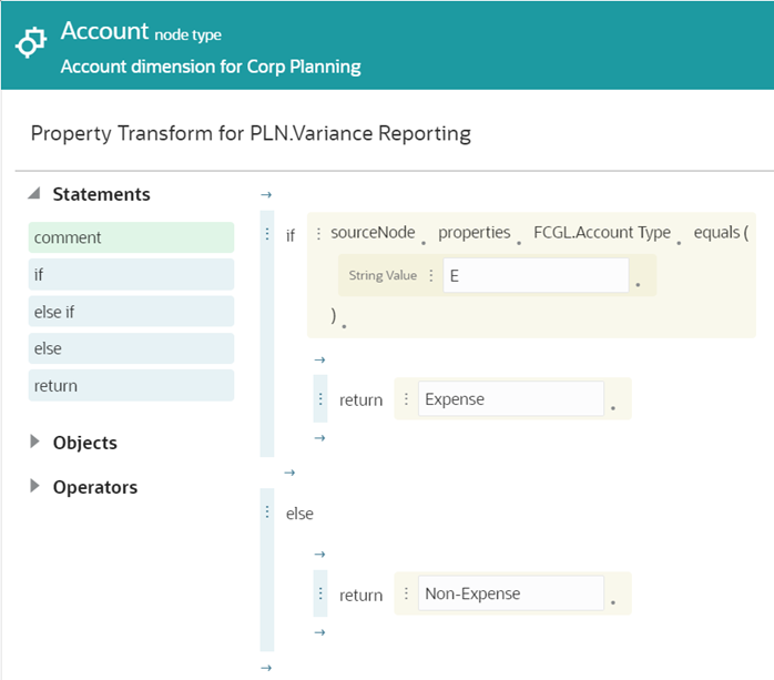

讓我們看看一個表示式的範例,以熟悉術語:
如果某個表示式的 FCGL_Account Type 為 E,會傳回 Expense,否則會傳回 Non-Expense
這是節點類型轉換器上的表示式,該表示式在 Corporate Planning 科目維度和 Financials Cloud GL 科目維度之間進行對映。已寫出,此表示式指出:
對於 PLN.Variance Reporting 特性,如果來源節點特性 FCGL.Account Type 等於 "E",則會傳回 "Expense"。如果不是,則會傳回 "Non-Expense"。
螢幕擷取畫面中的此表示式包含下列元素:
  1. 三個陳述式:
    • 如果 FCGL.Account Type 等於 "E"
    • 傳回 "Expense"
    • 傳回 "Non-Expense"
    註:
    建置表示式時,不需要新增 Else If 陳述式。執行表示式時,如果 IF 陳述式不為 TRUE,則邏輯會移至下一個陳述式。請參閱建置表示式。
  2. 四個表示式項:
    • FCGL.Account Type 等於
    • "E"
    • "Expense"
    • "Non-Expense"
  3. 一個物件:sourceNode。
  4. 兩個屬性:FCGL.Account Type 與特性。
  5. 一個方法:等於。
  6. 三個文字:E、Expense、Non-Expense。
