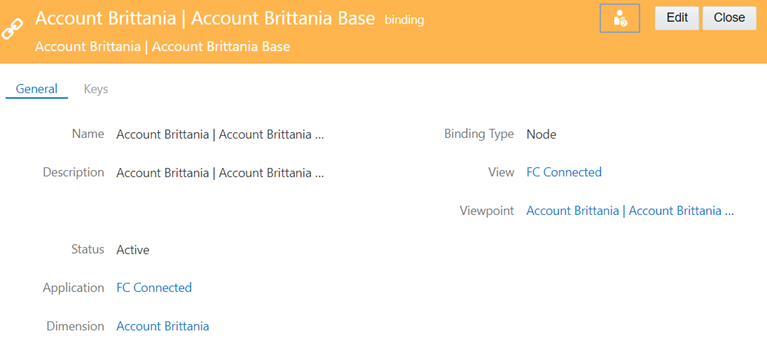

  6. 按一下您要檢查的繫結名稱。
    繫結檢查程式的一般頁籤顯示下列繫結相關資訊:
    • 名稱和描述
    • 狀態 (草稿、作用中、或已封存)
    • 包含繫結的應用程式
    • 繫結所繫結至的維度
    • 繫結類型 (節點或階層)
    • 維度所繫結的視點,以及包含視點的檢視。
    具有以上所述欄位的繫結檢查程式的螢幕擷取畫面

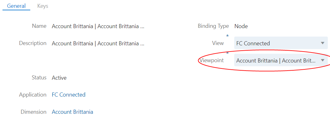

  7. 選擇性:若要變更維度所繫結的視點,請執行下列動作:
    1. 從「繫結檢查程式」中,按一下編輯。
    2. 在檢視中,選取包含您要對其繫結維度的視點的檢視。
    3. 在視點中,選取您要對其繫結維度的視點。
    4. 按一下儲存。

您不可以將繫結變更成指向不同類型的視點。也就是說,如果繫結指向節點類型視點,您無法將繫結切換至階層類型。
螢幕擷取畫面顯示繫結檢查程式中的「檢視」和「視點」下拉清單功能表

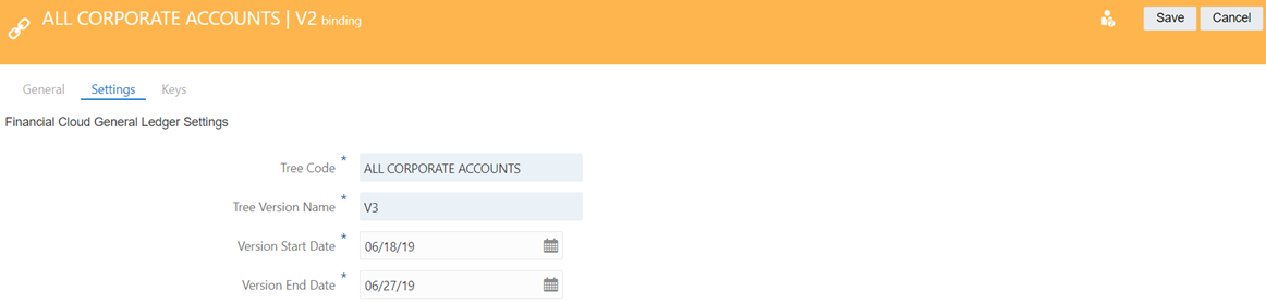

編輯繫結設定
僅對於 Oracle Financials Cloud General Ledger 維度中的階層類型繫結,您可以編輯繫結設定,以變更繫結指向的樹狀結構代碼和樹狀結構版本。
若要編輯繫結設定,請執行下列動作:
  1. 檢查包含要編輯繫結的應用程式。
  2. 在維度頁籤上,按一下您要編輯其繫結的維度。
    維度顯示在維度檢查程式中。
  3. 在繫結頁籤上,按一下您要編輯其設定值的繫結。您只能為階層類型繫結編輯設定。
  4. 在繫結檢查程式中,按一下設定。
    註:
    「設定」頁籤僅對 Oracle Financials Cloud General Ledger 維度中的階層類型繫結啟用。
  5. 按一下編輯。
  6. 為繫結輸入新的樹狀結構代碼、樹狀結構名稱,以及樹狀結構版本開始與結束日期,然後按一下儲存。
    螢幕擷取畫面顯示繫結設定畫面,其中包含步驟中提及的可編輯欄位
    服務會驗證繫結設定,然後使用新設定更新繫結。
