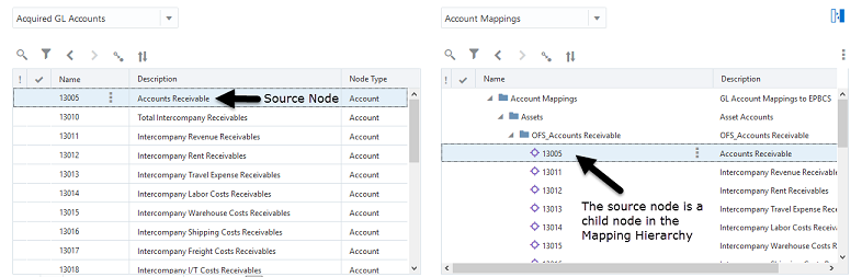

  4. 使用並排版面配置 -「併購的總帳科目」在左邊,對應視點在右邊。
  5. 將「併購的總帳」節點拖放至「對應」視點作為子項。
    「併購的總帳」科目對應至對應視點或階層。
  6. 對映所要的每一個節點。
    顯示內含目標節點作為父項以及來源節點作為子項的「對應階層」影像。
