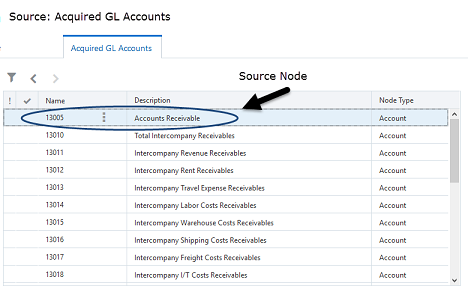

您的來源是「併購的總帳」應用程式,科目維度顯示如下:
「併購的總帳」科目是來源節點。

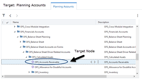

您的目標是 Planning 應用程式,科目維度顯示如下:
屬於目標節點的 Planning 科目。

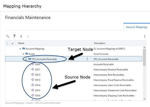

在對應視點或階層內,新增目標節點 (即規劃科目)。然後新增來源節點 (即總帳科目),如以下所示。
顯示內含目標節點作為父項以及來源節點作為子項的「對應階層」影像。
