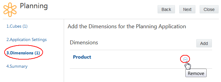

移除維度
若要從應用程式移除維度,請執行下列動作:
  1. 從應用程式中,尋找應用程式,接著按一下 省略符號按鈕,然後選取修改登錄。
  2. 選取維度,然後按一下 移除按鈕。
    移除維度範例
