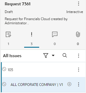

根據預設,所有要求問題都會顯示在問題頁籤上。請按一下 篩選 按鈕來選取篩選選項,如下所示:
  • 所有問題:顯示所有的警告和錯誤
  • 我的問題:只顯示由您負責更正的要求項目警告和錯誤。請參閱下方的問題及錯誤的責任。
  • 所有錯誤:顯示所有錯誤
  • 我的錯誤:只顯示由您負責更正的要求項目錯誤。請參閱下方的問題及錯誤的責任。

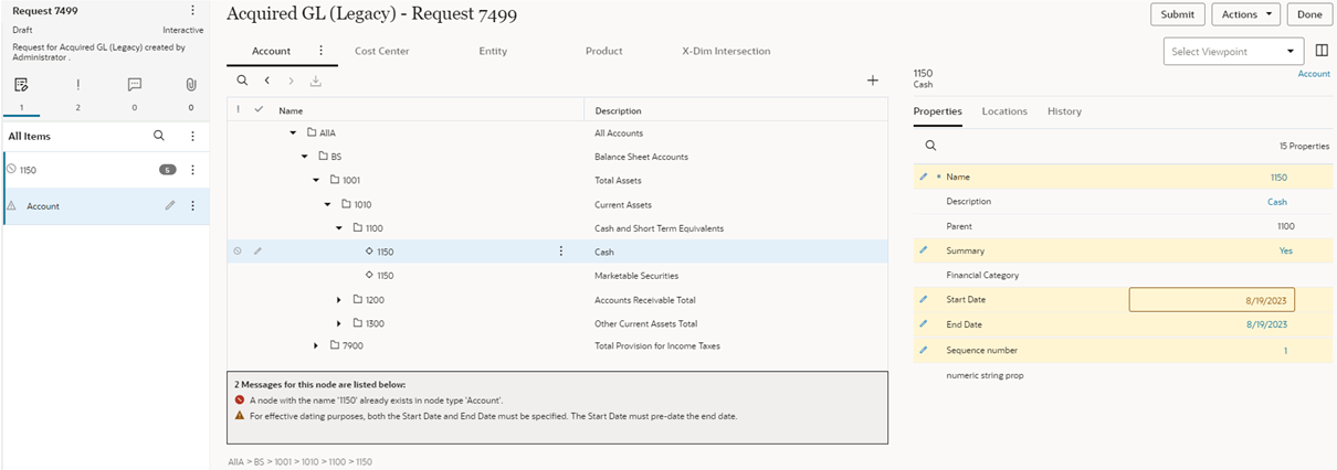

例如,這個要求有兩個驗證問題。第一個問題指示節點 1150 已經存在。第二個問題則指出「結束日期」必須晚於「開始日期」。
要求驗證問題頁籤
若要更正第一個問題,您可以在特性窗格中變更該節點的名稱。變更之後,就不會再顯示錯誤訊息。

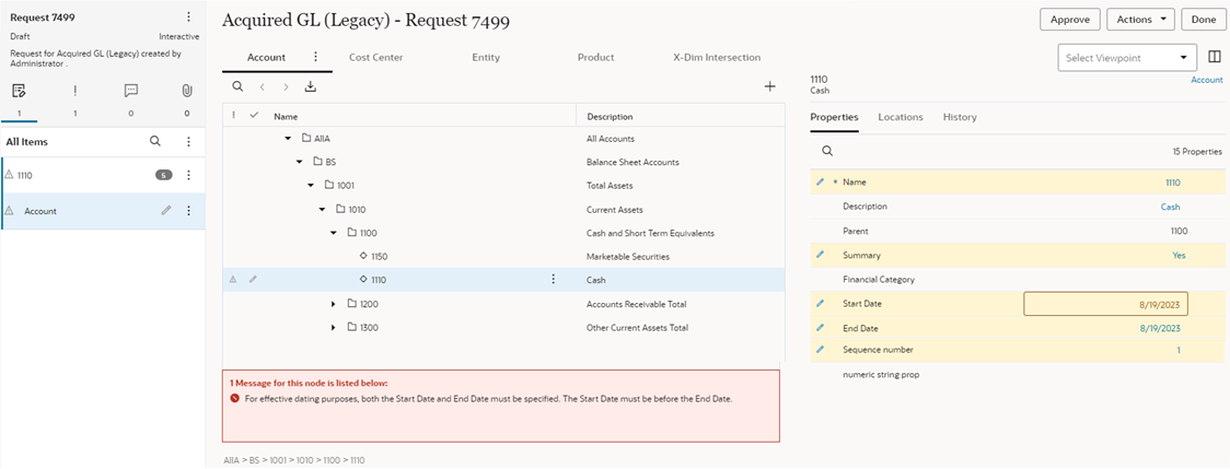

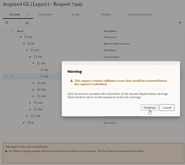

針對第二個問題,您可以編輯「開始日期」或「結束日期」,以便讓「結束日期」晚於「開始日期」。然而,在此範例中,該問題在「提交」階段的嚴重性是「警告」,在「核准」階段的嚴重性則是「錯誤」。這代表此時您可以在不更正問題的情況下提交要求。您必須確認您要在有驗證問題的情況下繼續提交要求。
要求的驗證問題確認
請注意,現在驗證問題會顯示為「錯誤」,而不是「警告」。由於此問題在「核准」階段的嚴重性是設定為「錯誤」,您必須先更正該錯誤,才能核准要求。
顯示為錯誤的結束日期驗證

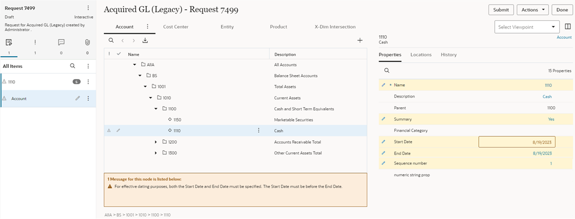

當您更正「開始日期」或「結束日期」之後,就不會再顯示驗證錯誤:
沒有顯示任何驗證問題的要求
