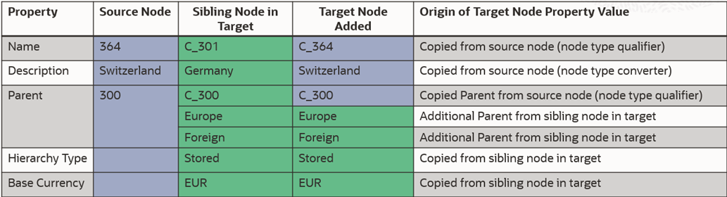

下列表格顯示在來源視點中新增節點的結果,其中包含在目標視點中建立的特性值來源:
含下述詳細資料的依現有節點建立模型表格
請注意,以下是為新增到目標視點中之節點所建立的特性值相關說明:
  • Name 及 Description 特性值是從來源節點複製。
  • C_300 父項是從來源節點複製 (目標節點類型有一個加上 "C_" 前綴的限定元)。
  • Europe 及 Foreign 父項是從目標視點中第一個相符的同層級節點複製。
  • Hierarchy Type 及 Base Currency 特性值是從目標視點中第一個相符的同層級節點複製。
