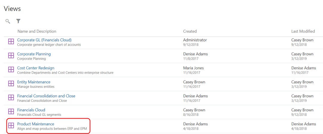

  1. 從「檢視」中,按一下產品維護。
    螢幕擷取畫面顯示醒目提示的產品維護檢視

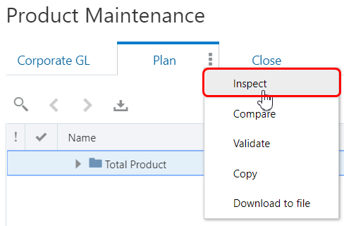

  2. 在「計畫」頁籤中,按一下 視點動作,然後選取檢查。
    螢幕擷取畫面顯示視點動作功能表,內含醒目提示的「檢查」

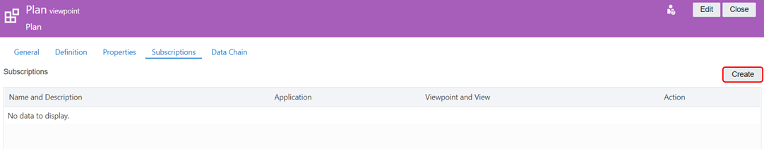

  3. 在「訂閱」頁籤中,按一下建立。
    螢幕擷取畫面顯示訂閱頁籤中的建立按鈕

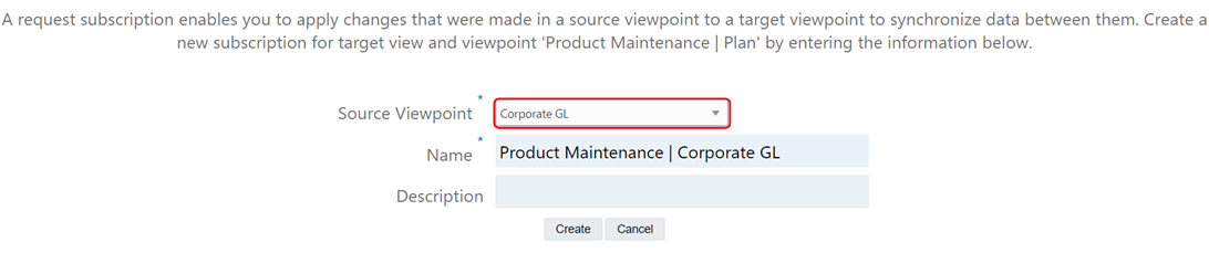

  4. 在「訂閱」精靈中,按一下來源視點下拉功能表,並選取「產品維護」檢視中的公司總帳視點。選取來源視點之後,來源檢視和視點會自動填入訂閱名稱中。或者,輸入描述,然後按一下建立。
    螢幕擷取畫面顯示已選取的公司總帳視點
    訂閱會顯示在訂閱檢查程式中。

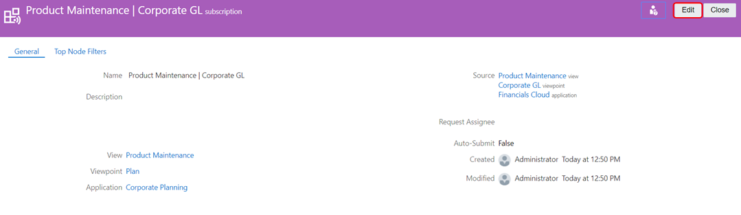

  5. 接著,為要求指定受派者。按一下編輯。
    螢幕擷取畫面顯示訂閱檢查程式,內含醒目提示的「編輯」按鈕

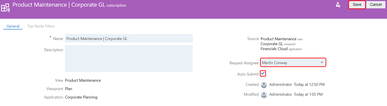

  6. 在訂閱檢查程式中,執行下列動作:
    1. 按一下要求受派者下拉功能表,並選取應指派訂閱要求的對象。在此案例中,我們已選取 Corporate Planning 資料管理員 Martin Conway。
    2. 選取自動提交核取方塊。
    3. 按一下儲存,然後按一下關閉。
    螢幕擷取畫面顯示已選取 Martin Conway 做為要求的受派者

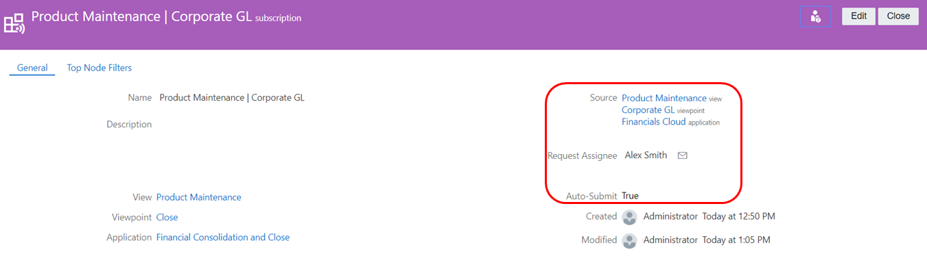

  7. 在「關閉」頁籤中,重複步驟 2-6,以透過下列設定建立其他訂閱:
    • 來源檢視:產品維護
    • 來源視點:公司總帳
    • 要求受派者:Alex Smith (「財務關帳」資料管理員)
    • 自動提交:True
    螢幕擷取畫面顯示「關閉」頁籤上的訂閱,內含步驟中描述的設定
