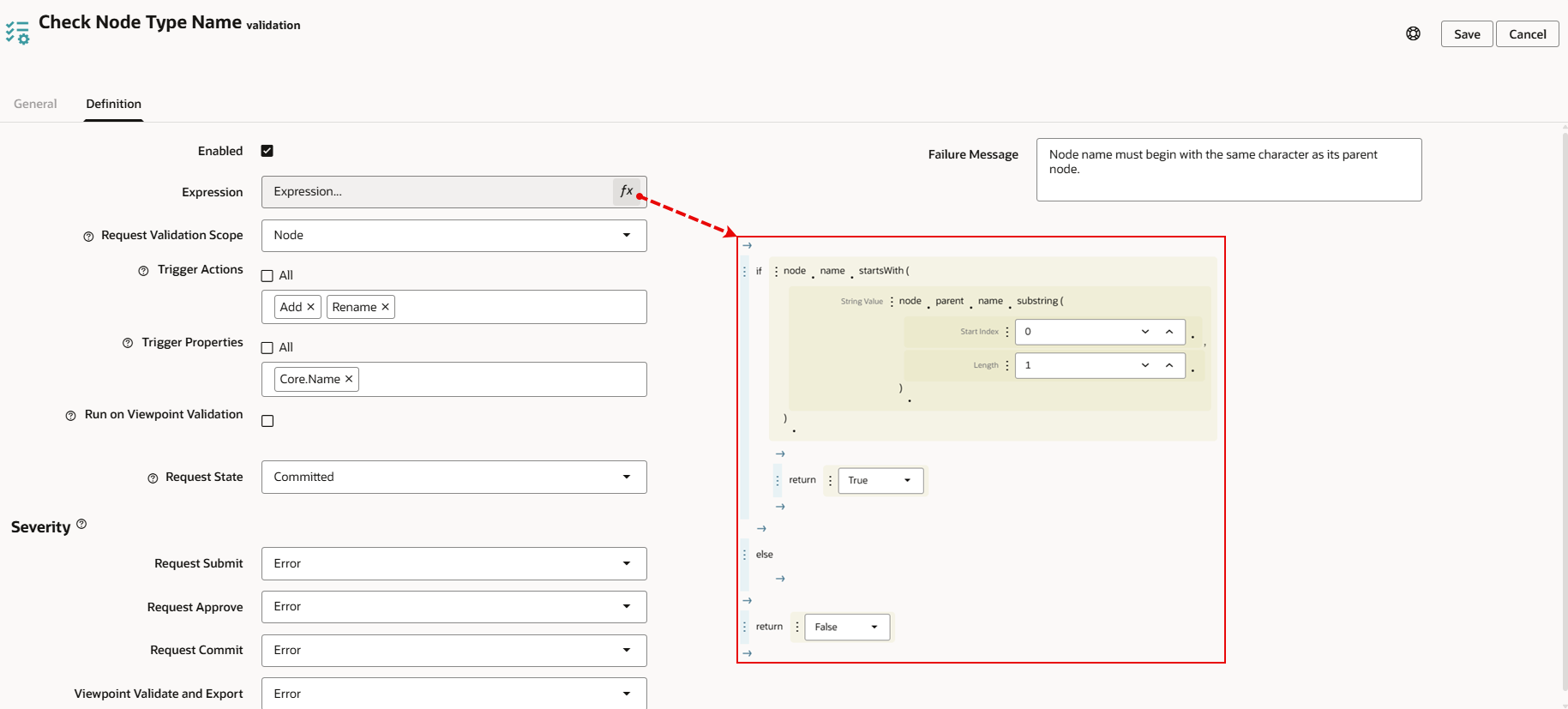

自訂驗證範例
在此範例中,我們在 Corporate Planning 應用程式中新增「科目」節點類型的驗證,也就是,所有節點名稱的開頭都必須是與節點父項相同的字元。下列螢幕擷取畫面顯示已建立的自訂驗證。
後接描述之科目節點類型的螢幕擷取畫面
驗證具有此定義:
  • 「已啟用」旗標設為 True。
  • 如果節點名稱的開頭是與節點父項名稱第一個字元相同的字元,則表示式會傳回 True 值,否則會傳回 False 值。
  • 驗證的觸發器動作是「新增」和「重新命名」,而觸發器特性是「名稱」。
  • 如果科目節點的開頭是與其父節點不同的字元,則失敗訊息會指出驗證失敗。

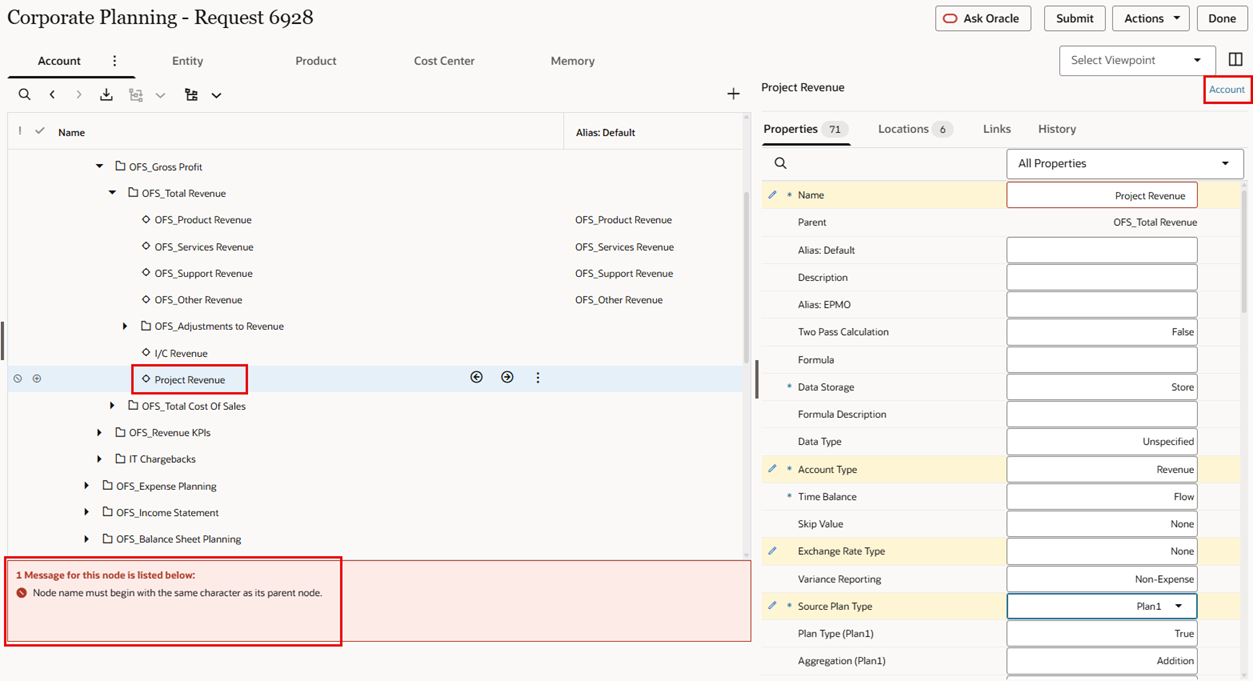

若要測試驗證,請嘗試提交針對「科目」節點類型新增節點的要求,而節點的名稱開頭是與其父項第一個字元不同的字元。在此情況下,會於父節點 OFS_Total Revenue 下嘗試新增名稱為 Project Revenue 的節點。
螢幕擷取畫面顯示驗證錯誤
在提交要求時,會收到驗證錯誤,指出節點名稱的開頭必須是與其父節點相同的字元。
