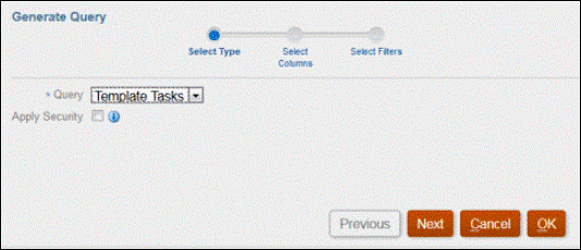

  6. 按一下產生查詢,以從「新增查詢」對話方塊建立查詢。此對話方塊可讓您選取產品中任何現有的屬性作為查詢以及/或者篩選的依據,以協助您對資料庫建立查詢。系統接著產生可比對指定的屬性與篩選條件的 SQL,您可以在此時加以修改或增強。
    1. 在選取類型畫面上,選取選項:
      • 從查詢中,選取範本任務或排程任務。
      • 選擇性:選取套用安全性核取方塊,將使用者安全性篩選條件自動套用至產生的查詢。這會在產生報表時,將安全性憑證套用至填寫正確 SQL 的查詢。
    2. 按下一步。

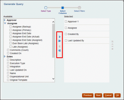

  7. 從選取欄中,選取要在查詢中顯示的欄,然後按下一步。
    選取欄

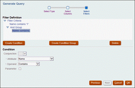

  8. 從選取篩選條件中,按一下建立條件或 建立條件群組,然後選取要建立篩選條件的條件,以建立查詢。
    選取篩選條件。
  9. 按一下確定。

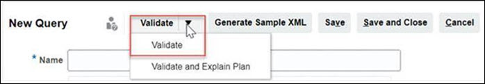

  12. 若要測試查詢有無錯誤,請執行下列動作:
    • 在「新查詢」對話方塊中按一下驗證。您也可以從下拉清單選取驗證。
      驗證查詢
      該查詢隨即顯示在「查詢」頁籤中。
      註:
      您可以輕鬆地刪除查詢,或使用「動作」功能表複製查詢。
    • 按一下下拉清單中的驗證並解釋計畫,即可驗證查詢並產生此查詢的執行計畫。系統會產生一個與查詢同名的 .txt 檔案。您可以檢視或下載產生的計畫。
