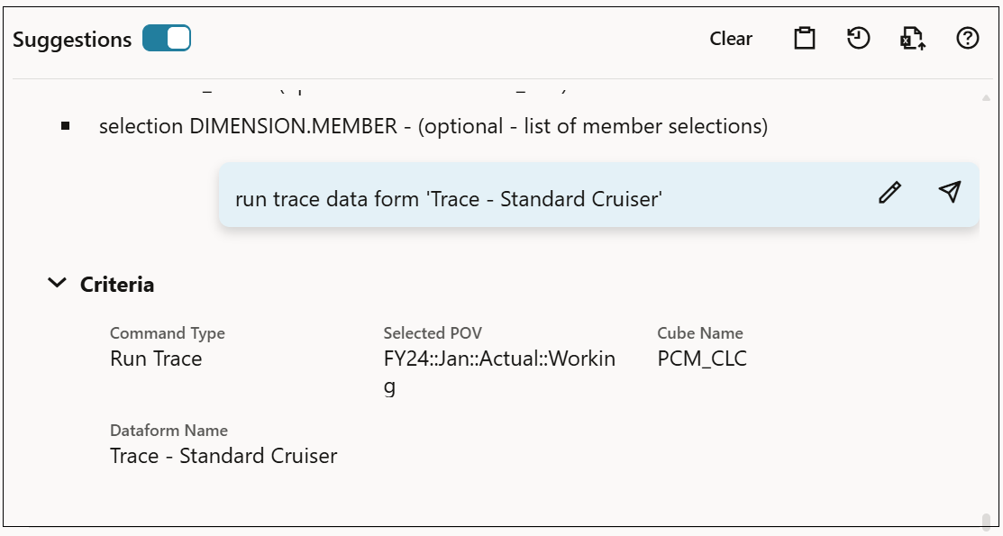

      例如,使用 Enterprise Profitability and Cost Management 隨附之 BksML50 範例應用程式中的資料,假設您建立一個要求來執行 Standard Cruiser 追蹤。
      顯示 Standard Cruiser 追蹤的 PCM 代理程式

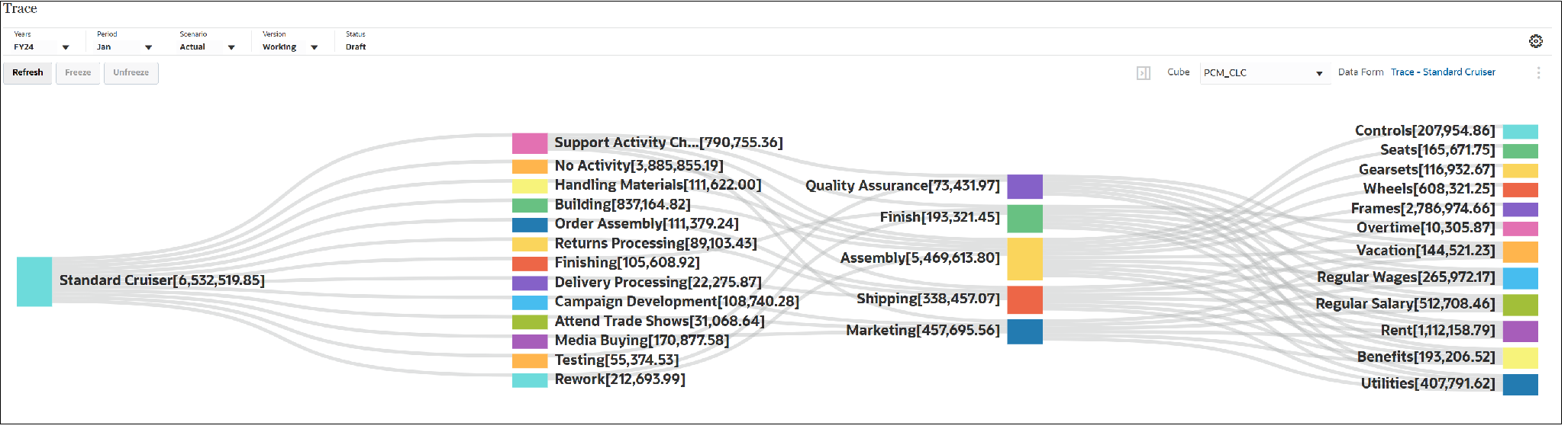

      產生的追蹤會顯示為:
      Standard Cruiser 追蹤結果

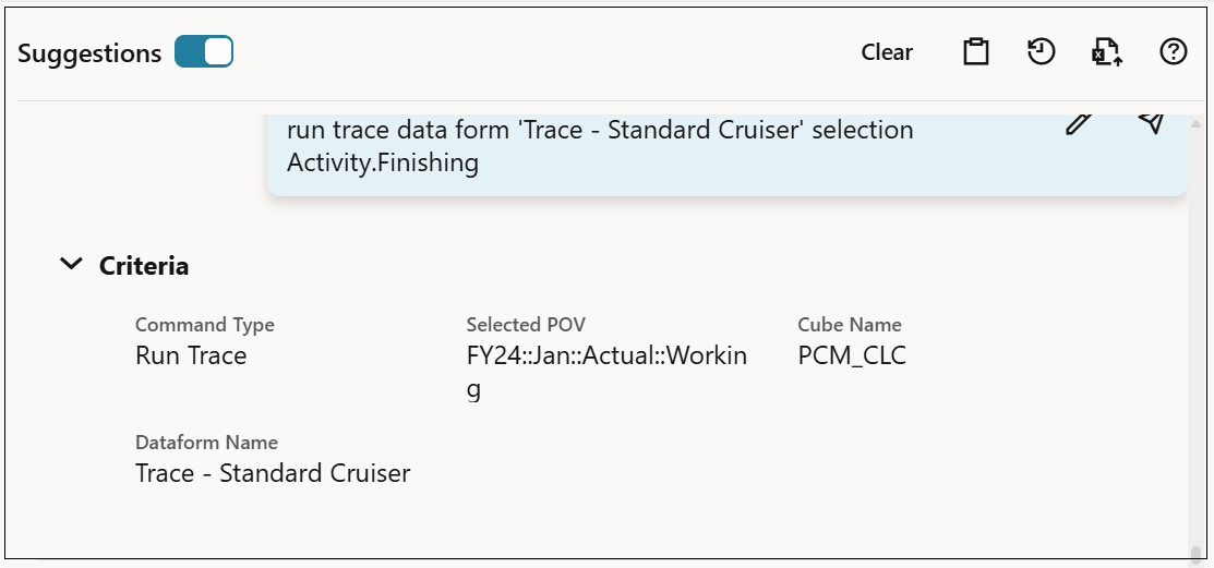

      如果您在要求中新增 "Activity.Finishing" 選取項目:
      顯示含 Activity.Finishing 選取項目之 Standard Cruiser 追蹤的 PCM 代理程式

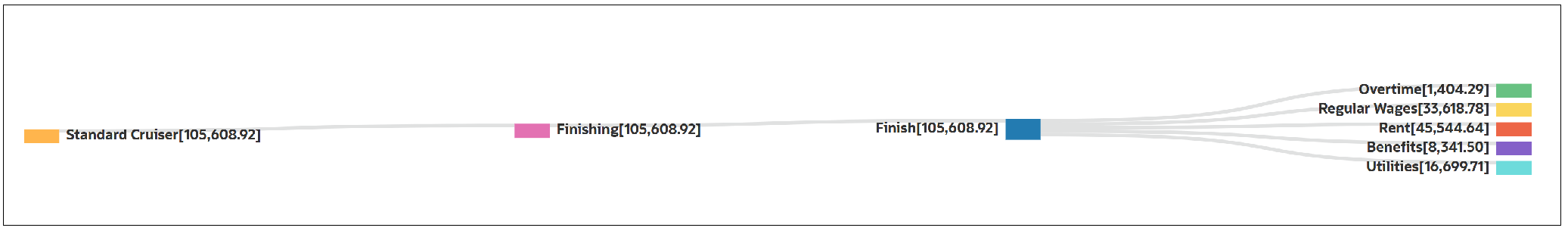

      那麼,追蹤的範圍就會縮小到僅限與 Standard Cruiser 之 Finishing 活動相關的值配置。
      含 Finishing 活動選取項目的 Standard Cruiser 結果

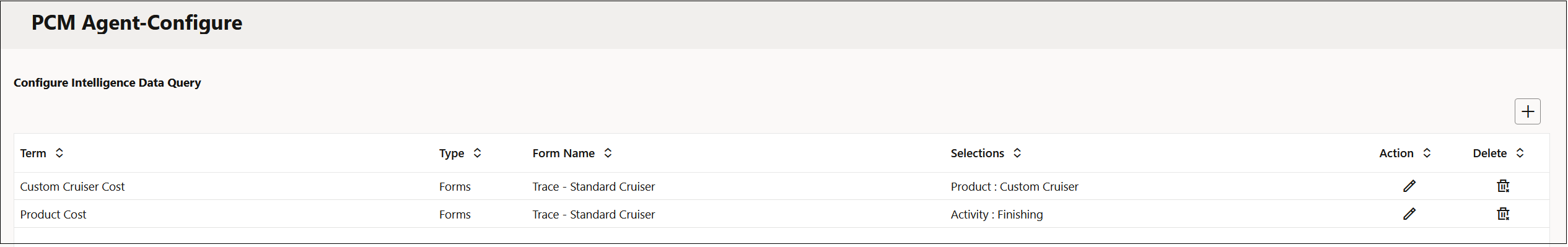

在以下範例中,已建立兩個與稱為 "Trace - Standard Cruiser" 的資料表單相關的術語 ("Custom Cruise Cost" 和 "Product Cost")。如果在 PCM 代理程式要求中使用這些術語中的任何一個,要求就會將該術語與現有的 "Trace - Standard Cruiser" 資料表單建立關聯。
顯示一些與 Trace - Standard Cruiser 資料表單相關之範例術語的「PCM 代理程式 - 設定」頁面
