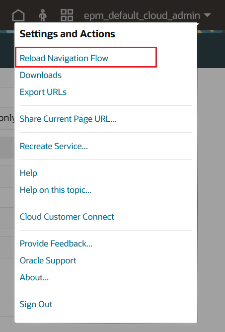

  3. 按一下畫面右上方的下拉功能表,然後選取重新載入導覽流程。
    顯示已選取「重新載入導覽流程」的下拉功能表
    這會啟用首頁上 (以及首頁上「模型設定」叢集中) 的 PCM 代理程式卡。
