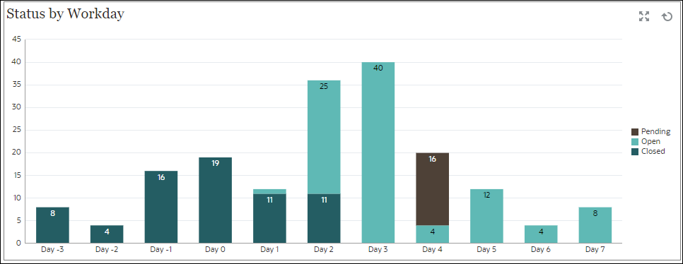

圖表檢視:依工作日顯示狀態
此圖表範例會根據自訂「工作日」屬性,顯示任務完成度。
在此範例中,自訂屬性是先前新增的,並定義了 -15 天到 35 天的值。系統會根據計畫的完成度,為每一個工作指派一個工作日。
依工作日顯示狀態
在儀表板的左下方檢視中:
  1. 按一下物件類型圖示,然後選取任務。
  2. 按一下檢視選取器圖示,然後選取圖表檢視。
  3. 按一下設定值圖示,然後指定下列內容:
    • 在特性頁籤上:
      • 標題:依工作日顯示狀態
      • 類型:欄
      • 背景:無填滿
      • 標籤位置:邊緣內
      • 方向:垂直
      • 格線:選取此核取方塊
      • 期間:選擇
    • 在版面配置頁籤上:
      • X 軸:
        • 類型:屬性
        • 屬性 1:工作日 (必須事先新增此自訂屬性,才能在清單中顯示。)
        • 排序:從第一個下拉功能表中選取「工作日」,然後從第二個下拉功能表中選取「遞增」。
      • 圖例 (數列):在第一列新增:
        • 值:任務
        • 聚總:計數
        • 類別:狀態
      • Y 軸:選取此核取方塊。
      • 最小值:自動
      • 最大值:自動
      • 主要單位:自動
      • 次要單位:自動
    • 在圖例頁籤上:
      • 圖例位置:靠右
      • 調色盤:Redwood
      • 為每個系列選取預設標籤:已關閉、錯誤、開啟和擱置中。
      • 為每個系列選取預設顏色。
  4. 按一下確定。
