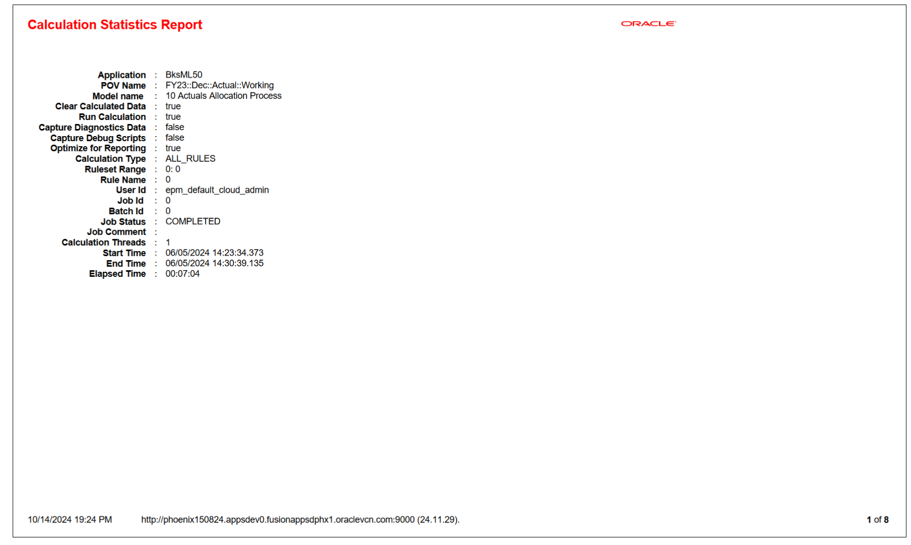

  • 報表頂端會顯示有關計算的摘要資訊。

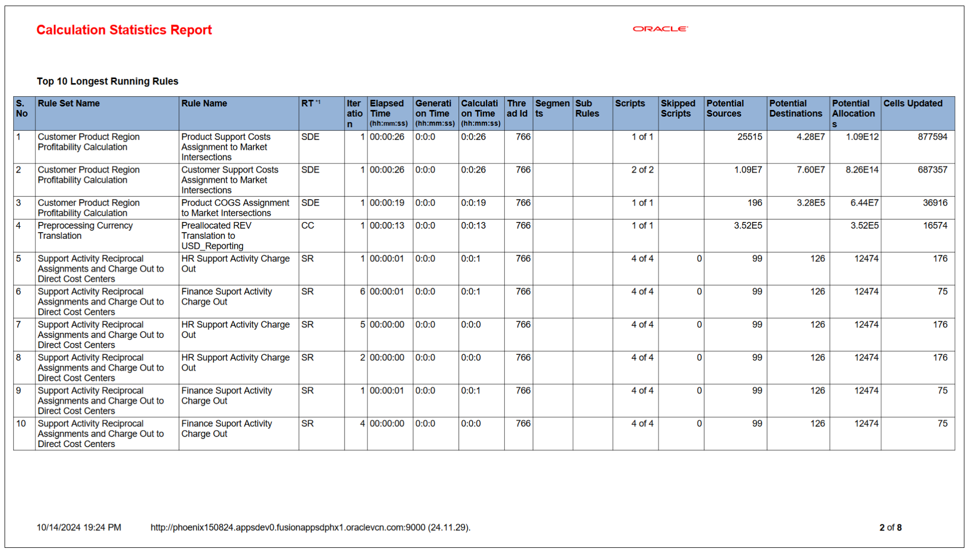

  • 下一個區段顯示前 10 個執行最久的規則。這些規則會依完成計算的經過時間遞減排序。(請注意,此資訊不包括規則集。)

顯示摘要資訊的範例計算統計報表
顯示前 10 個執行最久規則的範例計算統計報表
