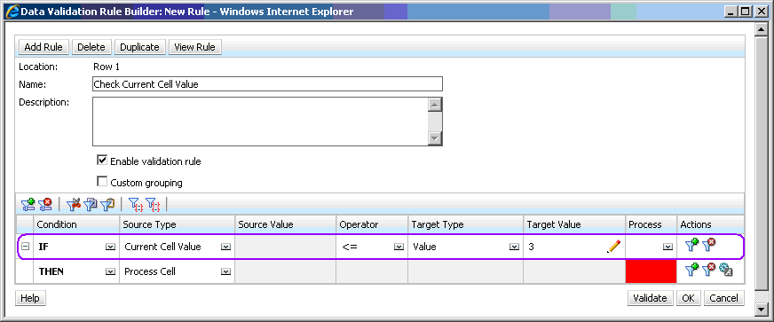

If 條件值
如需其他條件的相關資訊,請參閱規則建置器支援的條件。
目前儲存格值
動作:
當已在其上呼叫規則之目前資料儲存格的值滿足此條件時,才會執行動作。
運算子:
此函式的可用運算子如下:=、!=、<、<=、>、>=、Equals、Not Equals、Contains、Starts With 或 Ends With。這些運算子會於所選的目標值執行動作,其可以是任意格式值、儲存格值、欄值、列值或跨維度成員。
條件定義:
條件定義
條件評估:
在上表顯示的條件中,含 member Row_Member1 之列 1 的儲存格在評估條件時會以紅色顯示。
條件評估

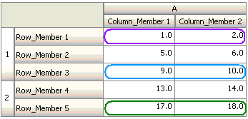

設計時期的儲存格可以在資料輸入期間展開成一或多個資料儲存格,如下圖所示。儲存格的值是所有已展開資料儲存格的值總合。例如,儲存格 A1 的值是以紫色顯示之儲存格的值總合 (1+2+5+6+9+10=33),而儲存格 A2 的值是以藍色顯示之儲存格的值總合 (13+14+17+18=62)。

設計時期的欄可以在資料輸入時展開資料儲存格,如下圖所示。欄的值是目前列位置上該欄中所有已展開資料儲存格的值總合。目前的列會變更為用以評估方格內變更之規則的目前儲存格。
例如,當規則可用以評估含有成員 Row_Member1 之列 1 中的任何儲存格時,欄 A 的值是以紫色顯示之儲存格的值總合 (1+2=3)。當規則可用以評估含成員 Row_Member3 之列 1 中的任何儲存格時,欄 A 的值是以藍色顯示之儲存格的值總合 (9+10=19)。同理,當規則可用以評估含成員 Row_Member5 之列 2 中的任何儲存格時,欄 A 的值是以綠色顯示之儲存格的值總合 (17+18=35),依此類推。

設計時期的列可以在資料輸入期間展開成一或多個資料儲存格,如下圖所示。列的值是目前欄位置上該列中所有已展開資料儲存格的值總合。目前的欄會變更為用以評估方格內變更之規則的目前儲存格。
例如,當規則可用以評估含成員 Column_Member1 之欄 A 中的任何儲存格時,列 1 的值是以紫色顯示之儲存格的值總合 (1+5+9=15)。同理,當規則可用以評估含成員 Column_Member2 之欄 A 中的任何儲存格時,列 2 的值是以藍色顯示之儲存格的值總合 (14+18=32),依此類推。
