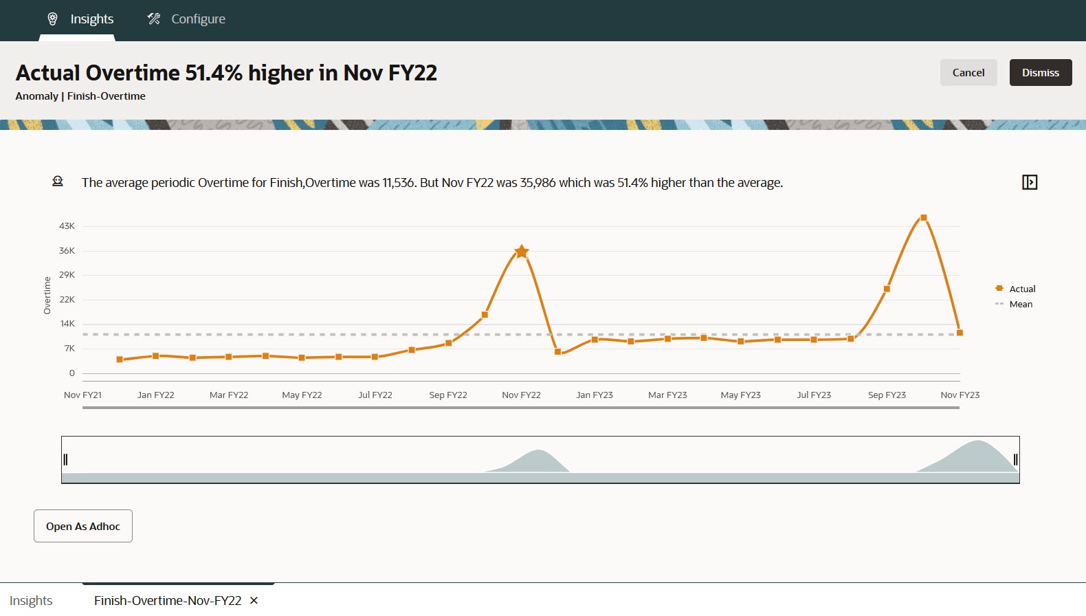

  • 異常洞察分析會偵測歷史資料中,偏離預期結果的不尋常模式。此洞察分析類型會偵測與其他值之間有極大差異的極端值,例如在與基礎層級相較下,實際值突然出現大波動,或是缺少實際資料的情況。
    異常可能是關鍵的業務動作所造成的,也可能是因為其中包含了某個隱藏趨勢的重要資訊。
    歷史資料中的異常也可能是由過去導致資料尖峰或下降的事件所產生。產生洞察分析時,您可以選擇將這些尖峰或下降納入考量。
    「IPM 洞察分析」會在極端測量值跨越指定的臨界值時,觸發洞察分析。

Figure 19-1 異常洞察分析
異常洞察分析
