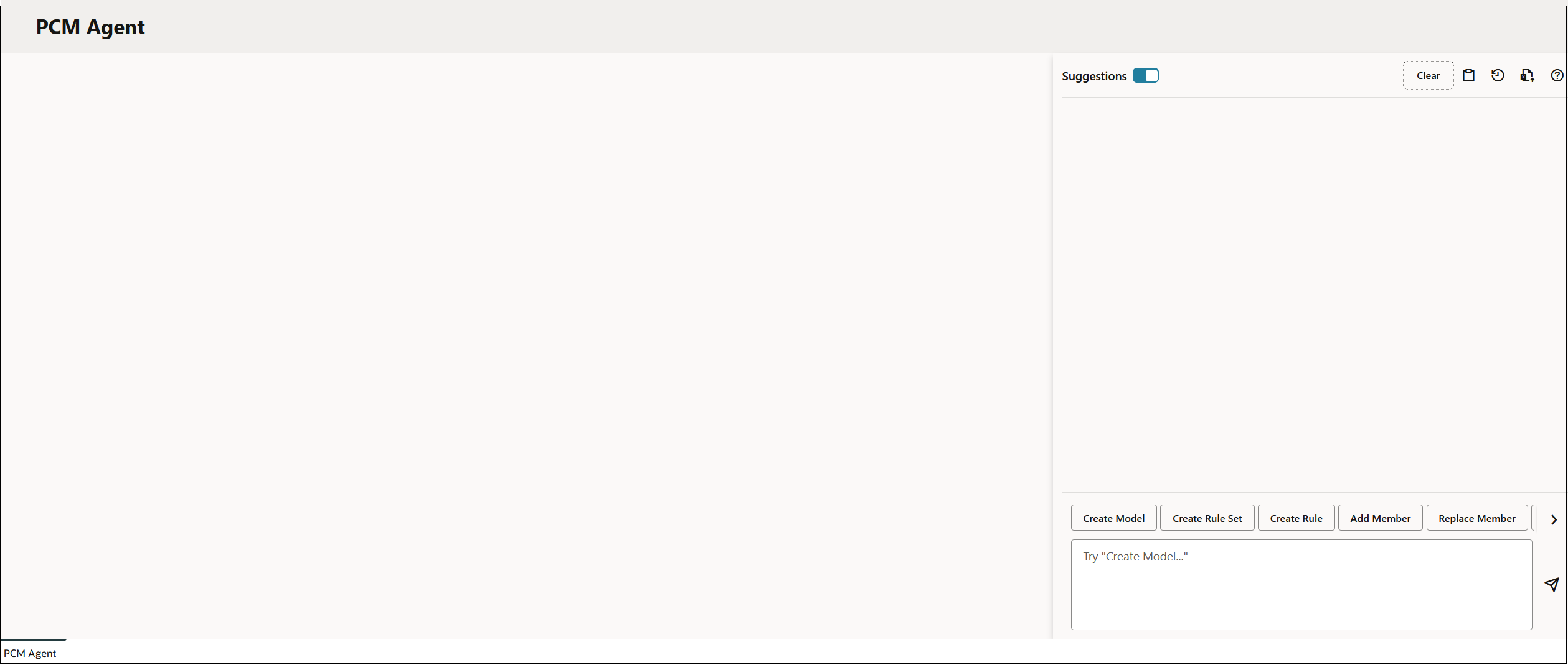

當您第一次開啟 PCM 代理程式頁面時,頁面右下方會提供所支援動作的按鈕。支援的動作包括:

Figure 14-1 顯示 PCM 代理程式所支援動作的 PCM 代理程式頁面
「PCM 代理程式」頁面,其中頁面底部顯示 PCM 代理程式支援的動作
您可以按一下與動作對應的按鈕,或輸入描述動作的文字來選取動作。例如,若要建立模型,您可以按一下 「建立模型」按鈕,,或者在文字方塊中輸入「建立模型」。

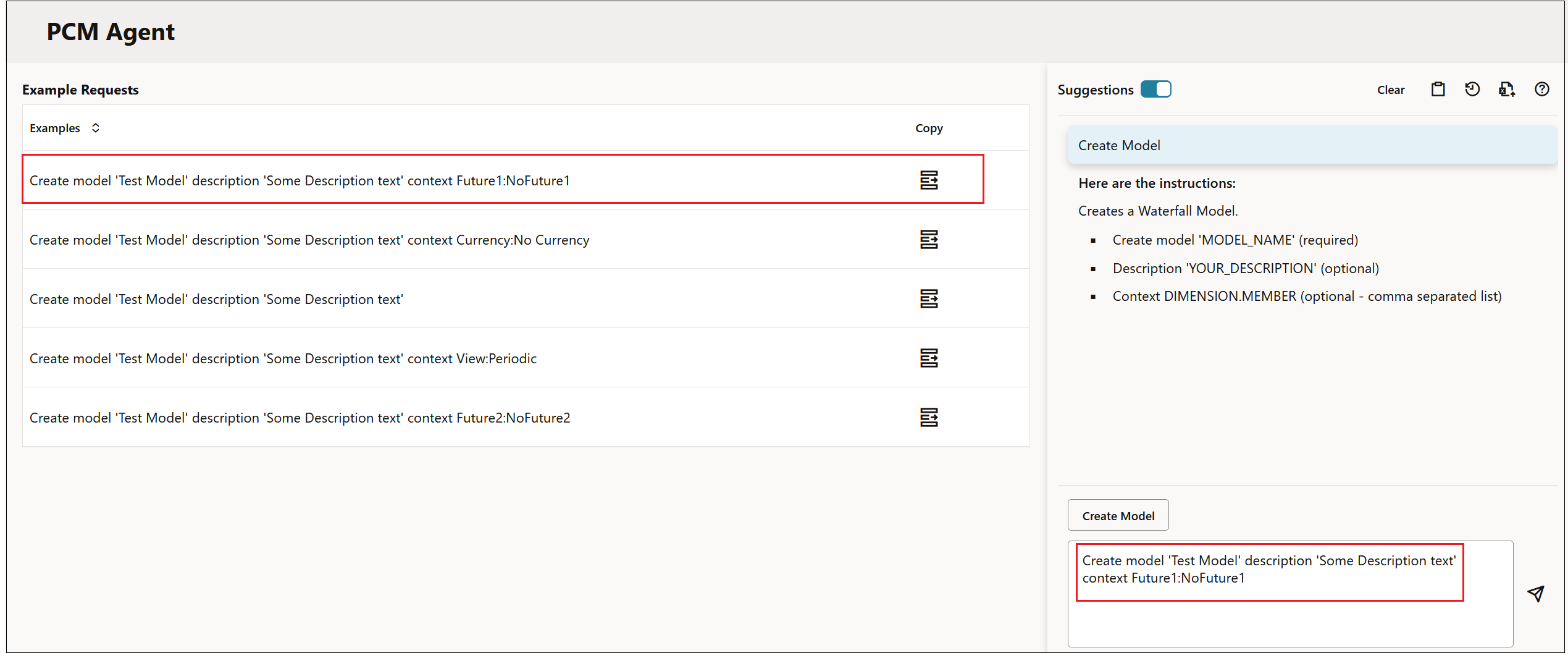

當您輸入要求來完成動作時,可以輸入要求,或按一下其中一個範例要求旁的 「複製到要求」按鈕 (複製到要求 ),將要求複製到文字方塊中。
在以下範例中,會將第一個建立模型的範例要求複製到畫面底部的文字方塊中。
Figure 14-2 顯示建立模型之範例要求與建議的 PCM 代理程式頁面

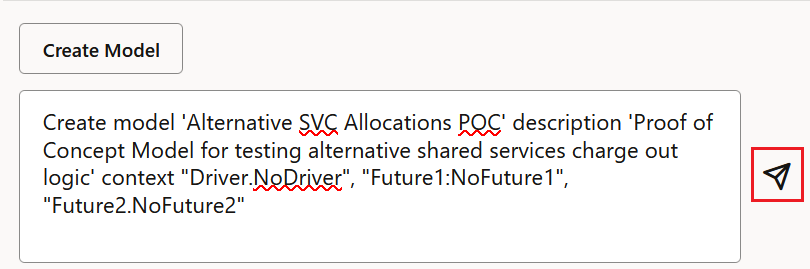

對要求感到滿意後,按一下 「傳送」按鈕 (傳送)。
醒目提示了「傳送」按鈕的範例要求

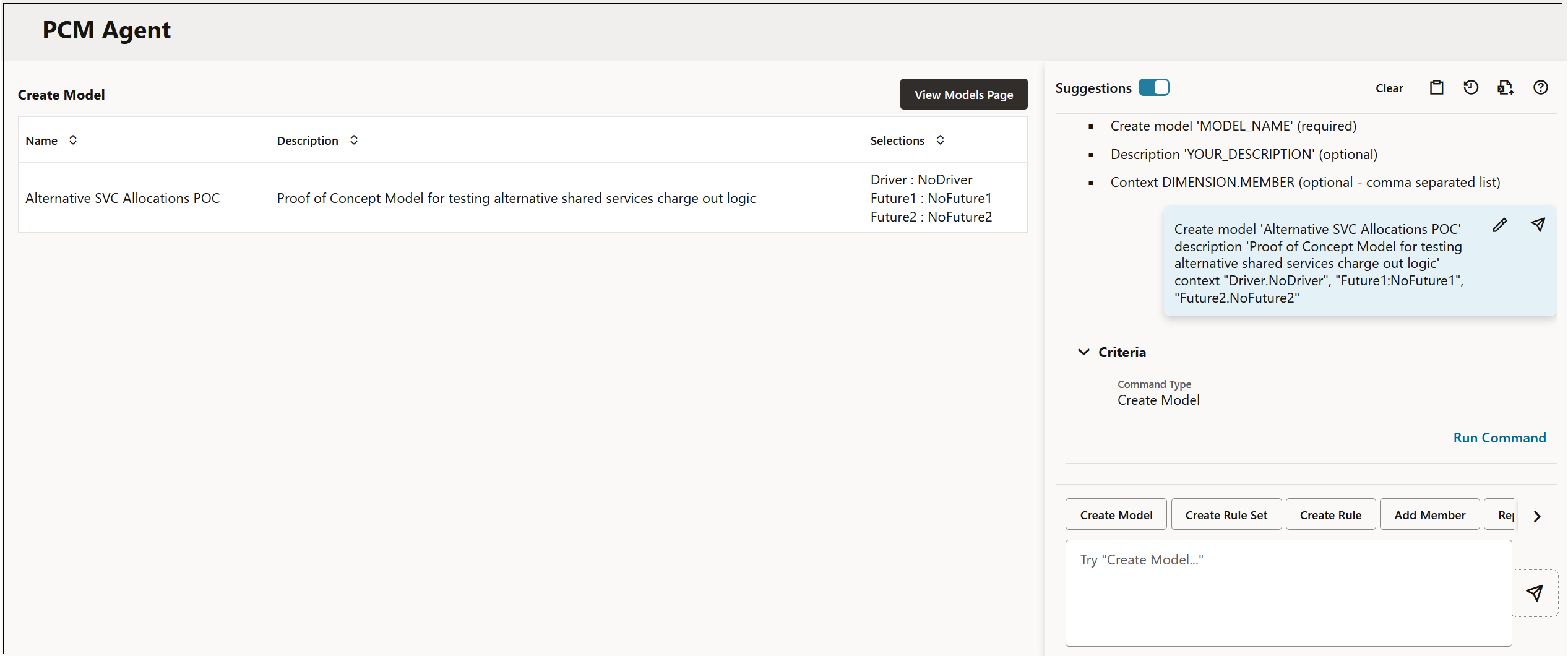

按一 「傳送」按鈕 (傳送) 之後,系統就會以要求資訊更新 PCM 代理程式頁面。
Figure 14-3 顯示建立模型之要求資訊的 PCM 代理程式頁面
顯示建立模型之要求的「PCM 代理程式」頁面

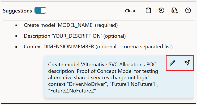

此時,您可以複查要求。如果您需要進行任何變更,請按一下 「調整」按鈕 (調整),然後按一下 「重新傳送」按鈕 (重新傳送)。
醒目提示了「調整」與「重新傳送」按鈕的建議

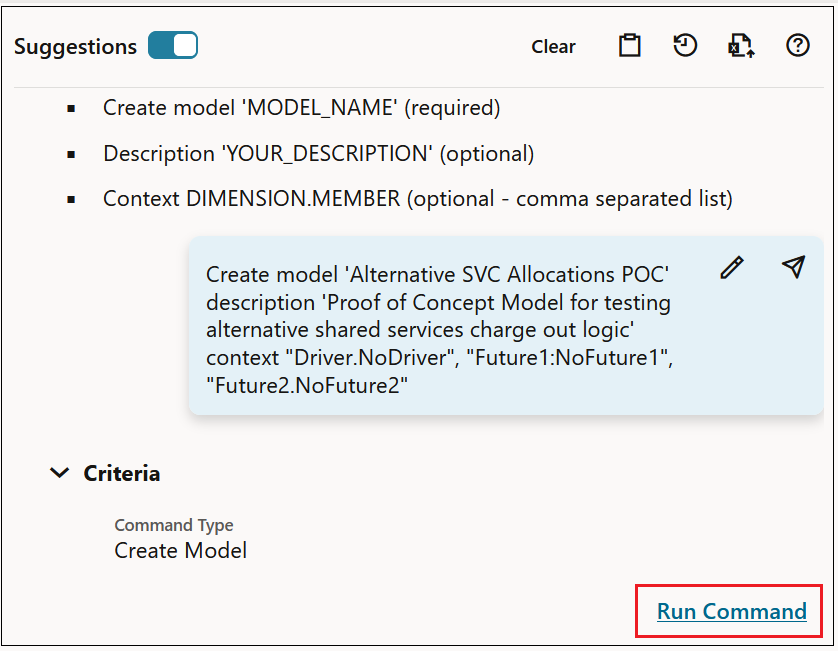

對要求感到滿意後,按一下執行命令。
醒目提示了「執行命令」按鈕的建議

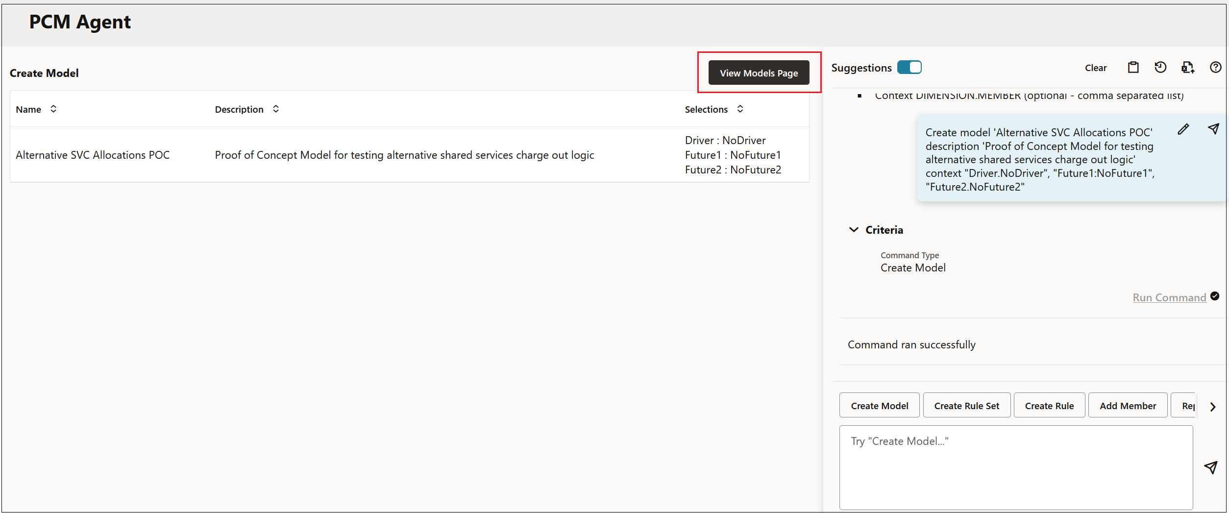

您會收到命令執行成功的訊息,或系統會顯示任何錯誤。接著,您可以按一下與您的要求所設計之動作對應的超連結。
例如,如果您輸入建立模型的要求,可以按一下檢視模型頁面超連結,在模型頁面上檢視該模型。
Figure 14-4 按一下「檢視模型頁面」會在新頁籤中開啟「模型」頁面
醒目提示了「檢視模型頁面」按鈕的「PCM 代理程式」頁面

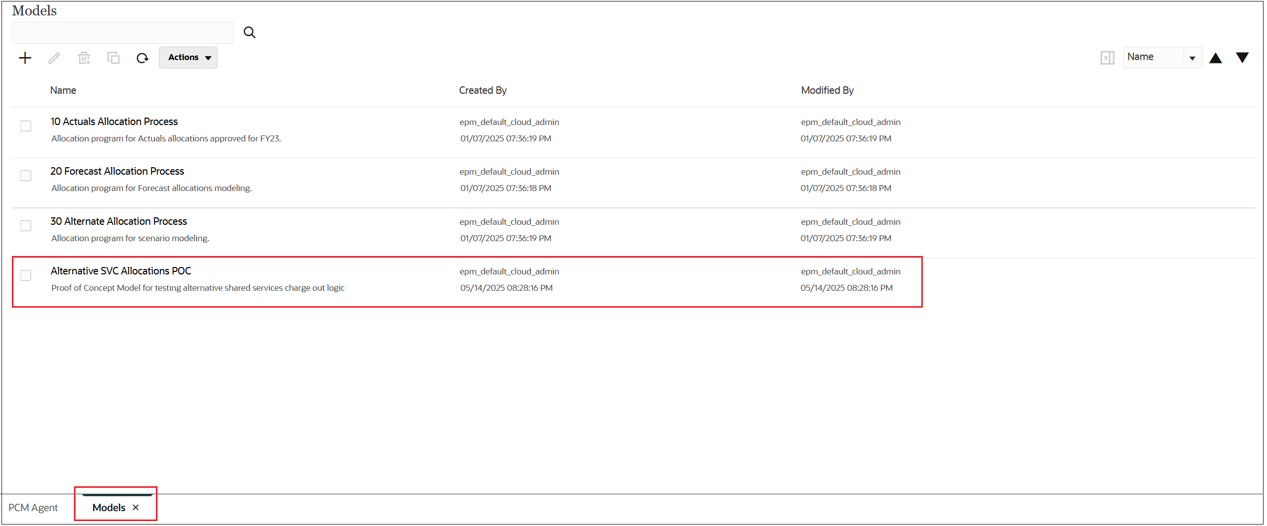

Figure 14-5 在新頁籤中開啟且其中顯示了使用 PCM 代理程式建立之模型的「模型」頁面
「模型」頁籤顯示了剛建立之模型的 PCM 代理程式
