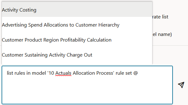

  2. 將游標置於要求結尾,輸入空格,輸入 rule set @,然後從可用規則集的快顯清單中選取 Activity Costing。
    顯示在可用規則集清單中選取了 Activity Costing 的使用者要求

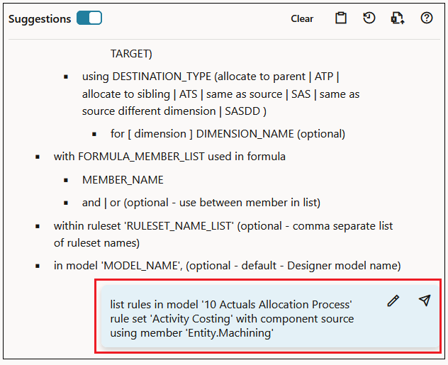

  5. 按一下 「傳送」按鈕 以提交使用者要求。
    該要求會在「PCM 代理程式」頁面中顯示如下:
    「PCM 代理程式」頁面上顯示的最終使用者要求

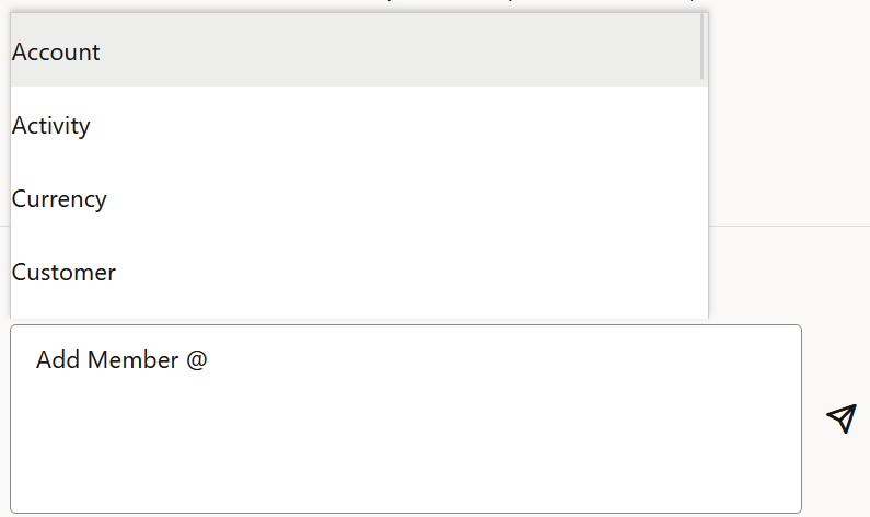

以下範例說明如何使用「智慧型查閱」來建立使用者要求,以在 "Manufacturing COGs Related Expense Assignment" 規則集中新增 "Account.Gearsets" 成員。
  1. 首先,輸入 Add Member @,然後從快顯清單中選取 Account。
    新增成員的「智慧型查閱」使用者要求,其中顯示了可用成員的快顯清單

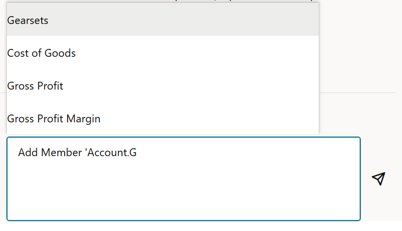

  2. 將游標置於 Account 之後,輸入 G。
    這會顯示名稱中有 G 的所有成員清單。從快顯清單中選取 Gearsets。
    在快顯清單中選取了 Gearsets 的 「智慧型查閱」使用者要求

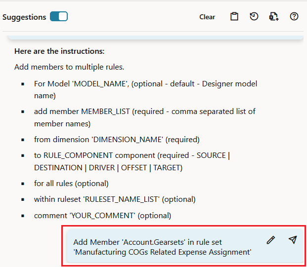

  4. 按一下 「傳送」按鈕 (傳送) 以提交使用者要求。
    新增規則集的「智慧型查閱」使用者要求,其中顯示了最終使用者要求
