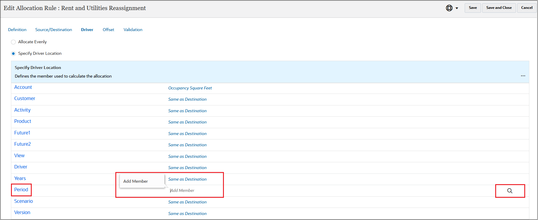

  1. 按一下 Period 維度旁的與目的地相同,然後按一下 「呼叫成員選取器」圖示 以開啟「成員選取器」。
    「編輯配置規則」頁面,其中已選取 Period 維度來新增成員

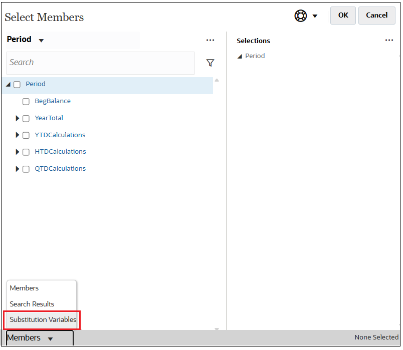

  2. 按一下「成員選取器」底部的成員,然後選取替代變數。
    在「成員」下拉清單中選取「替代變數」來進行的成員選擇

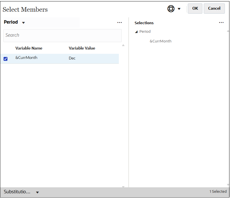

    系統會顯示已為「期間」定義的替代變數。在此範例中,已定義一個替代變數 $CurrMonth。選取該替代變數,然後按一下確定。

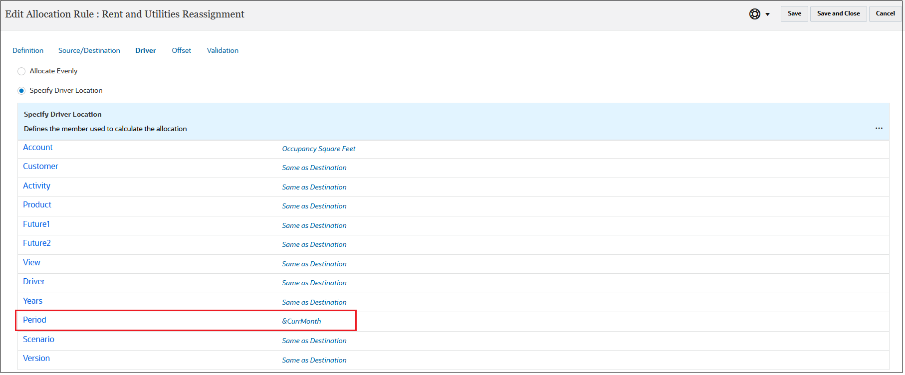

    已選取 $CurrMonth 替代變數的「成員選取器」
    在您選取 $CurrMonth 替代變數之後,它會顯示為配置規則動因頁籤中 Period 維度的值。
    $CurrMonth 已顯示為要在 Period 維度中使用的替代變數

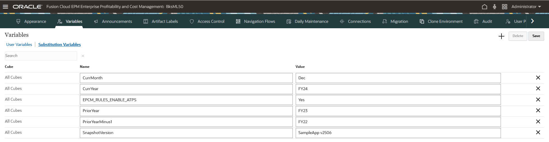

若要定義替代變數,請執行下列動作:
  1. 從首頁畫面中,依序選取工具、變數。
  2. 在變數頁面上,按一下替代變數。
    「替代變數」頁籤
