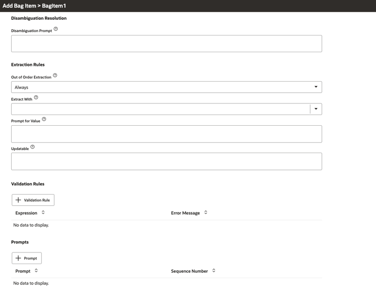

    5. 在「新增複合容器項目」上,繼續填寫歧義消除解決方式、擷取規則、提示和驗證規則項目。
      對話方塊的歧義消除解決方式、擷取規則、提示和驗證規則
      1. 在歧義消除解決方式下,您可以選擇性地輸入文字,作為「歧義消除提示」來提示使用者。例如,輸入文字我找到多個可能的配對項目。您是否可選取下列其中一項產品?。
      2. 在擷取規則下,「亂序擷取」會預設為一律。
      3. 您可以將擷取方式這個欄位留白。
      4. 在提示值中,輸入類似以下範例的 Java 程式碼片段。
        <#if changePOVBag.value?has_content &&
        changePOVBag.value.EPM_DIMENSION?has_content &&
        changePOVBag.value.EPM_DIMENSION?lower_case ==
        'product'>true<#else>false</#if>
      5. 在驗證規則底下,選擇性地按一下 + 驗證規則,透過輸入表示式和錯誤訊息來新增一或多個驗證規則。
      6. 在提示區段底下,選擇性地按一下 + 提示以輸入一個或多個提示。例如,選擇下方的產品或輸入值。
      7. 按一下關閉以儲存您的輸入。
