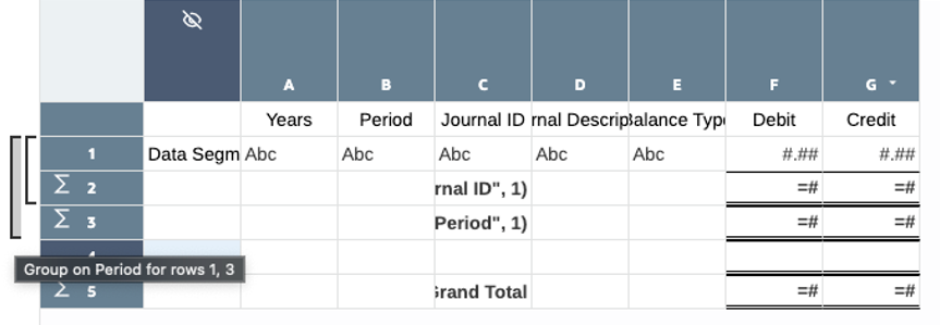

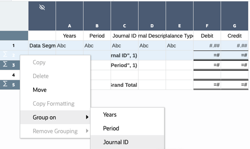

公式資料列 2 和 3 將在群組中作為小計和總計,而總計公式則位於資料列 5。首先,選取資料列 1 和 2,並為日記帳 ID 屬性新增一個群組。
接下來,選取資料列 1 到 3,並為期間屬性新增一個群組。
分組的資料列節段旁邊將會出現一個群組指標。當您將游標停留在指標上時,工具提示會顯示群組資訊,例如屬性名稱和已套用群組的資料列。

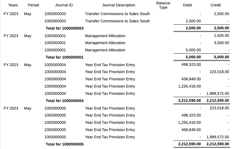

方格的局部預覽如下所示:
