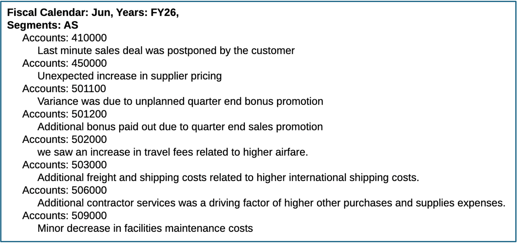

  1. 您可以編輯已經有備註文字方塊的報表,或是在報表中建立新的備註文字方塊,然後在「備註」文字函數中,將彙總備註參數設為 True。例如:Notes("P&L Named POV", "P&L Note Format", "P&L Variance", true)
  2. 如果彙總備註 = True,系統將會使用 GenAI 彙總「備註」文字方塊結果中的「備註」。
    如果彙總備註 = False,或是如果沒有納入使用環境定義參數,「備註」文字方塊會顯示原先定義,沒有經過 GenAI 彙總的結果。

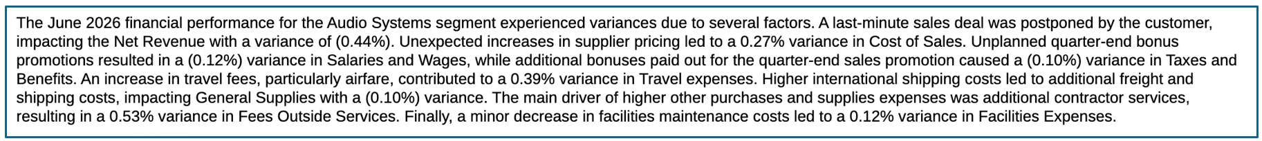

    例如:
    • 彙總備註 = False
      彙總備註設為 False
    • 彙總備註 = True
      彙總備註設為 True

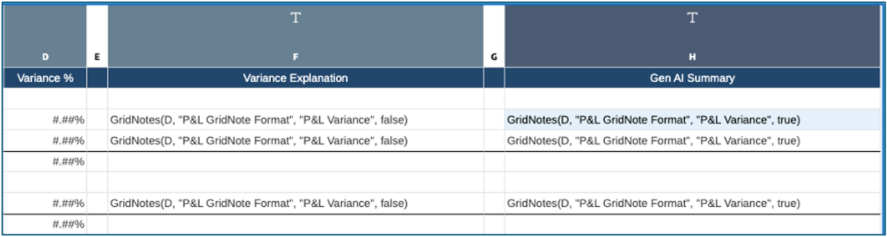

    • 方格設計程式模式:
      方格設計程式模式

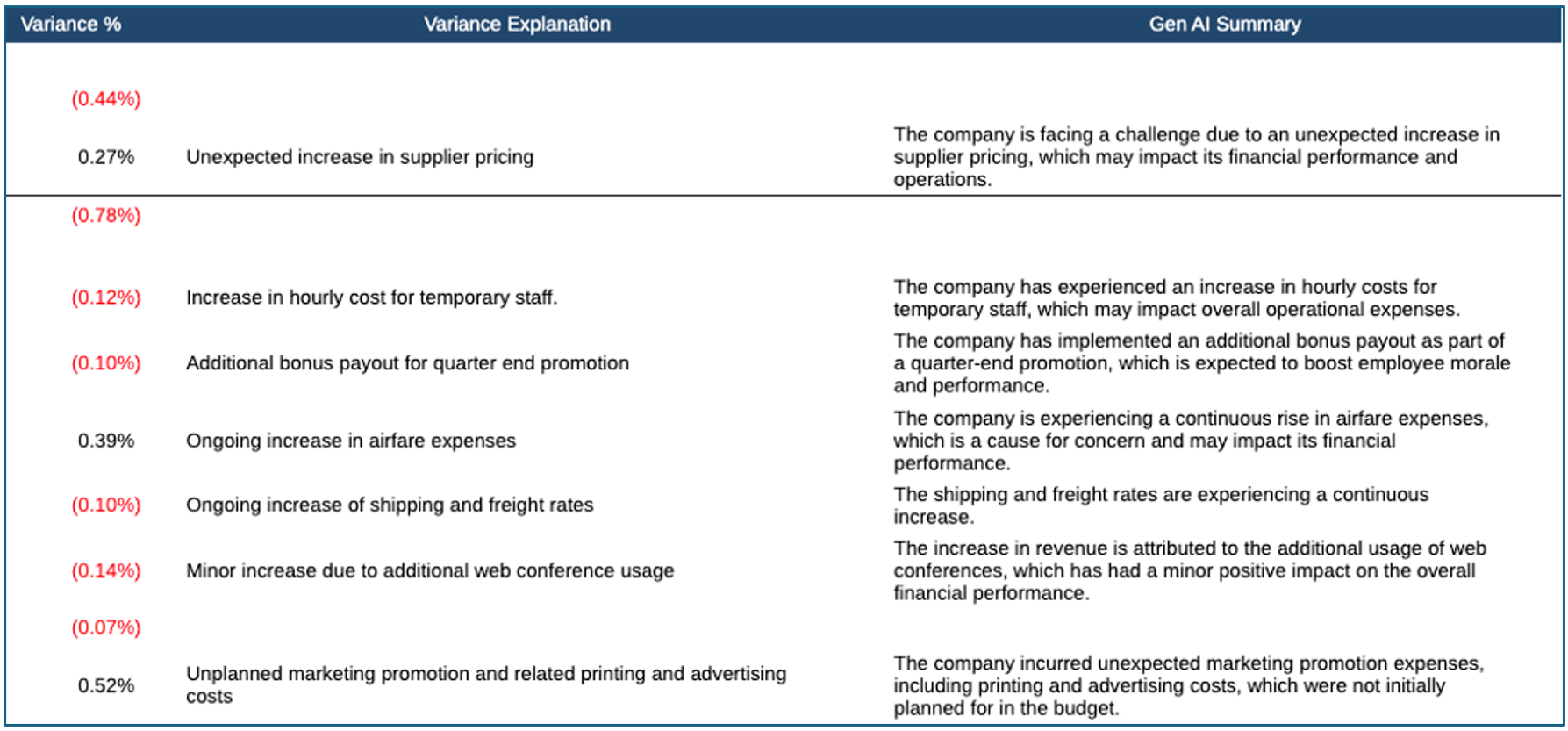

    • 報表預覽模式:
      報表預覽模式

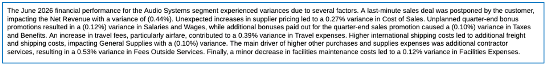

  • 報表預覽模式:
    SummarizeGridNotes 文字函數
