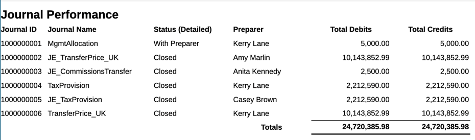

原始表格會顯示在圖 4-33 中。日記帳效能範例

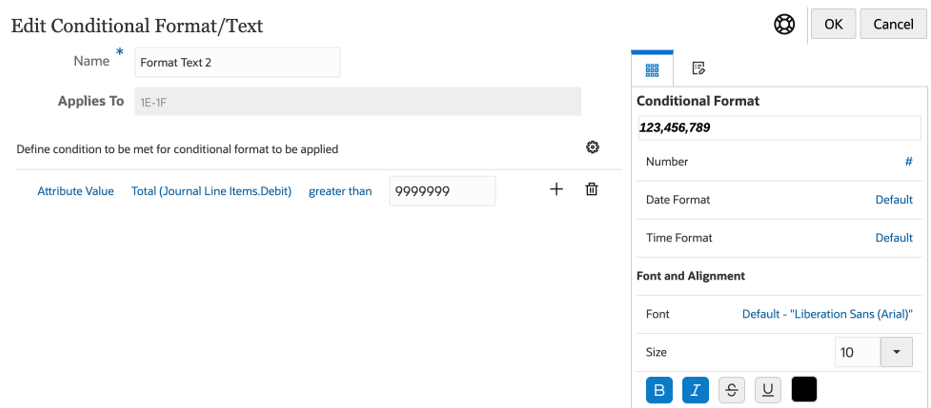

對於「借方總計」和「貸方總計」條件,建立一個條件格式,其中 Total (Journal Line Items.Debit) 的屬性值大於 9999999,字型格式設定為粗體和斜體:
日記帳明細行項目總計的條件格式
下圖顯示套用兩個條件後的最終表格:套用兩個條件後的最終表格
