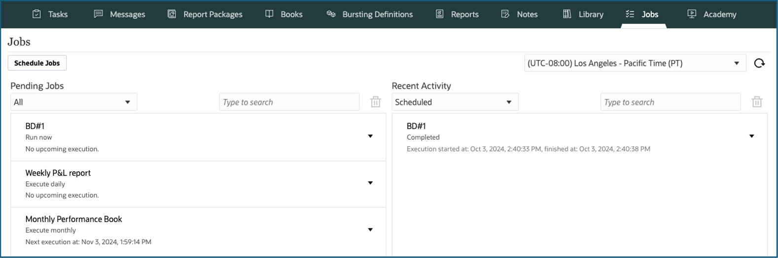

Narrative Reporting 工作主控台允許排定散發定義、檢視和管理待處理的工作以及最近的活動。
Narrative Reporting 工作主控台提供排定散發定義的功能。您可以排定散發定義立即執行或於稍後日期執行。您也可以在「工作主控台」中檢視並管理待處理的工作以及最近的活動。
存取工作主控台
若要存取「工作主控台」,請從 Narrative Reporting 首頁中,選取工作:
「工作主控台」包含下列區域:
排程工作 – 排定新的散發定義工作。
備註:只能選取 Narrative Reporting 內容庫中的散發定義進行排程。無法選取遠端內容庫散發定義。待處理的工作 – 列出並維護所有目前和待處理的工作,包含週期性排定的工作。
您可以篩選顯示,以顯示待處理的工作 (等待執行) 或全部工作 (包含已完成的工作)。
您可以在搜尋文字方塊中輸入篩選準則文字,依工作名稱篩選待處理的工作清單。
您可以刪除排定的工作,這會刪除待處理的工作中選取的排定工作。
針對每個待處理的工作,您可以編輯、複製或刪除選取的待處理工作。您可以編輯已完成工作的排程時間和週期,以再次執行已完成的工作。
最近的活動 – 列出並維護所有最近的工作,包含排定工作所執行的散發定義,以及匯入/匯出構件等內部工作。
您可以在系統 (報表套件重新整理等)、已排定 (散發定義) 和全部之間篩選顯示。
您可以刪除活動,這會刪除最近的活動面板中選取的工作。
針對每個最近的工作,您可以檢視執行詳細資料或刪除選取的最近工作。
時區 – 選取時區以檢視排定的工作。「工作主控台」中使用者的預設時區是在使用者偏好設定中選取的時區。
重新整理 – 重新整理待處理的工作和最近的工作清單。
