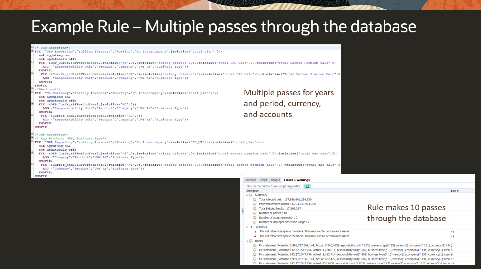

範例 1:會通過資料庫多次的規則
以下規則會針對年份和期間、幣別和帳戶通過 10 次資料庫。
範例規則 – 多次通過資料庫
