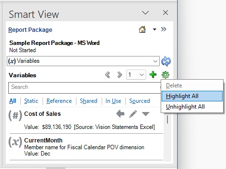

  3. 若要在 Doclet 中醒目提示所有變數,請執行下列動作:
    1. 按一下選項按鈕 「選項」按鈕 來檢視下拉功能表:
      選項功能表
    2. 選取下拉清單中的全部醒目提示。
      圖 24-58 顯示部分的 Doclet,其中有數個已醒目提示的變數。此外,還選取了 NetRevenue_Above/Below 變數,且變數名稱顯示在其上方。
      圖 24-58 選取全部醒目提示之後的 Doclet
      顯示部分的 Doclet 以黃色醒目提示數個變數的文字
    3. 若要取消所有變數的醒目提示,請按一下選項按鈕 「選項」按鈕,然後選取下拉功能表中的全部取消醒目提示。

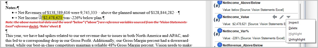

  4. 若要在 Doclet 中醒目提示個別變數的所有執行處理,請執行下列動作:
    1. 在「變數」面板上,選取清單中的某個變數。
    2. 按一下變數的其他動作按鈕 所選取變數的「其他動作」按鈕,類似向下箭頭的頭部,然後選取下拉功能表中的醒目提示。
      在圖 24-59 中,「變數」面板中已選取 CurrentMonth 變數,這是一個靜態變數。從下拉功能表中選取醒目提示之後,左邊的 Doclet 中就會醒目提示 NetIncome_Value 變數。
      圖 24-59 針對選取變數啟用醒目提示的 Doclet
      在右邊的「變數」面板中,顯示了一個已選取的變數,以及該變數可用的功能表選項 (在選取「醒目提示」動作後按一下「選項」按鈕時顯示)。在左側,插入 Doclet 之所選取變數的位置會以黃色醒目提示。
    3. 若要取消所選取變數的醒目提示,請按一下其他動作按鈕 適用於所選取變數的「選項」按鈕,類似向下箭頭的頭部,然後選取下拉功能表中的取消醒目提示。
