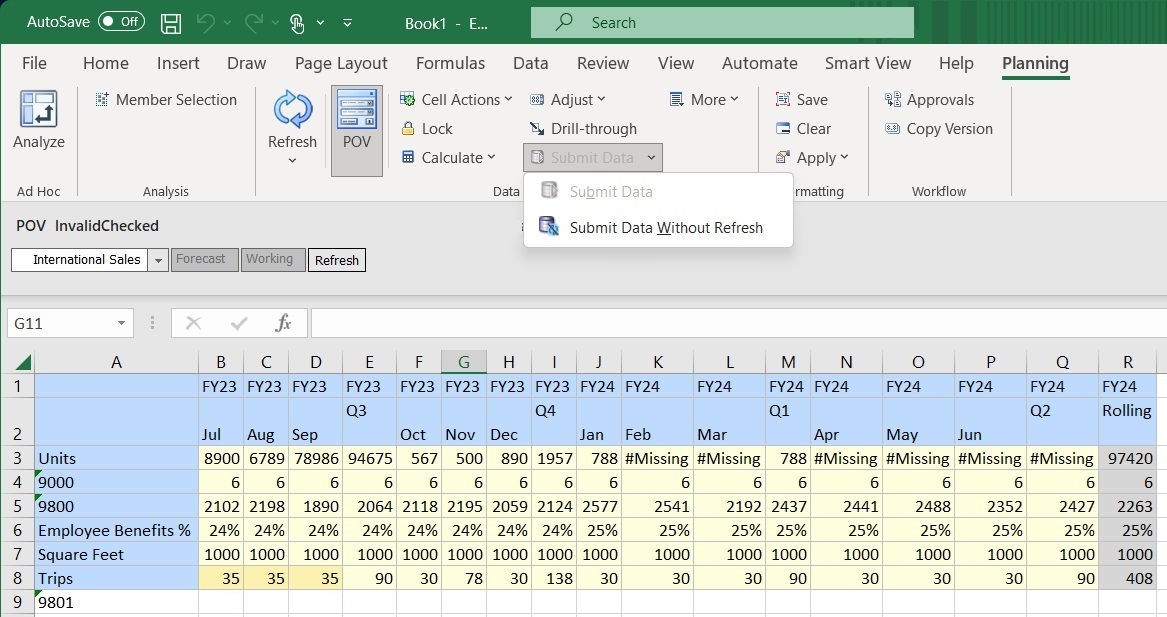

在Figure 9-17 中,針對列 8 中的成員 "Trips",我們在儲存格 B8、C8 及 D8 輸入了 7 月、8 月及 9 月的資料。這些儲存格處於已修改狀態,且可供提交。
在列 9 中,我們輸入了一個成員;因為不確定成員名稱,所以輸入 "9801"。
提交資料選項會以灰色顯示,但只要按一下向下箭號,就會看到已啟用的提交資料時不重新整理選項。
Figure 9-17 顯示已修改儲存格和已新增成員的彈性表單
顯示已修改儲存格 B8、C8 和 D8 以及在表單最後一列下方已新增成員的彈性表單。

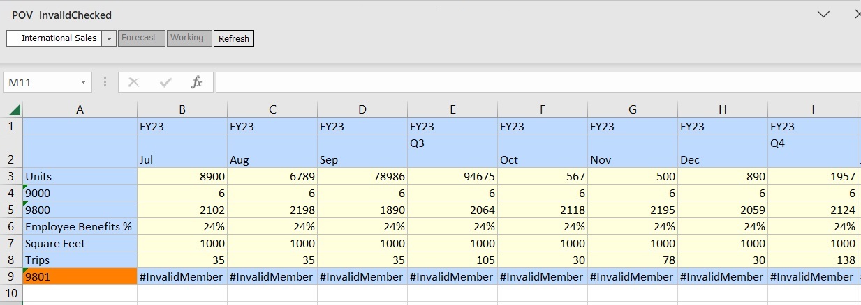

藉由選取提交資料時不重新整理選項,我們就能夠提交已修改的儲存格,同時確認成員 9801 是否正確。Figure 9-18 顯示結果。列 8 中成員 "Trips" 的資料值顯示變更後的值。列 9 中的成員 "9801" 以橘色醒目提示,且該列的資料儲存格包含 #InvalidMember 註釋。
在儲存格 A9 中重新輸入成員名稱,或是使用成員選擇對話方塊來尋找正確的成員,即可更正無效的成員。
Figure 9-18 執行「提交資料時不重新整理」之後顯示更新後的資料值以及無效成員和資料儲存格的彈性表單
執行「提交資料時不重新整理」動作之後,在儲存格 B8、C8 和 D8 中顯示更新後資料值、在儲存格 A9 中顯示無效成員及在第 9 列上資料儲存格中顯示 #InvalidMember 訊息的彈性表單

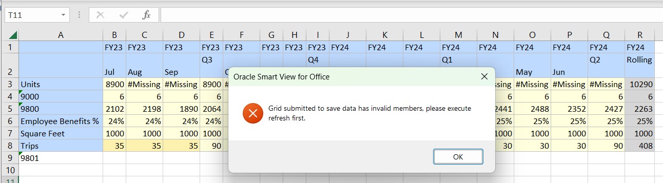

在Figure 9-19 中,我們對工作表進行之前在Figure 9-17 中所做的相同變更。
現在,嘗試使用提交資料時不重新整理動作時會出現一則訊息,告知我們該工作表包含無效成員且必須重新整理。
Figure 9-19 表單未啟用「顯示彈性表單的無效成員」選項時顯示的訊息
顯示選取「提交資料時不重新整理」選項時出現的訊息。訊息說明「所提交來儲存資料的方格具有無效成員,請先執行重新整理」。

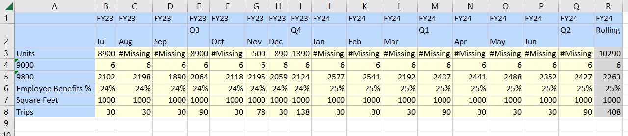

不過,重新整理此工作表會造成遺失在儲存格 B8、C8 及 D8 中所做的資料變更以及在儲存格 A9 中新增的成員,如Figure 9-20 所示。
Figure 9-20 已在重新整理工作表之後清除所有更新的彈性表單
在重新整理之後,彈性表單回到原始的狀態,亦即沒有資料變更,也沒有新增的成員。
