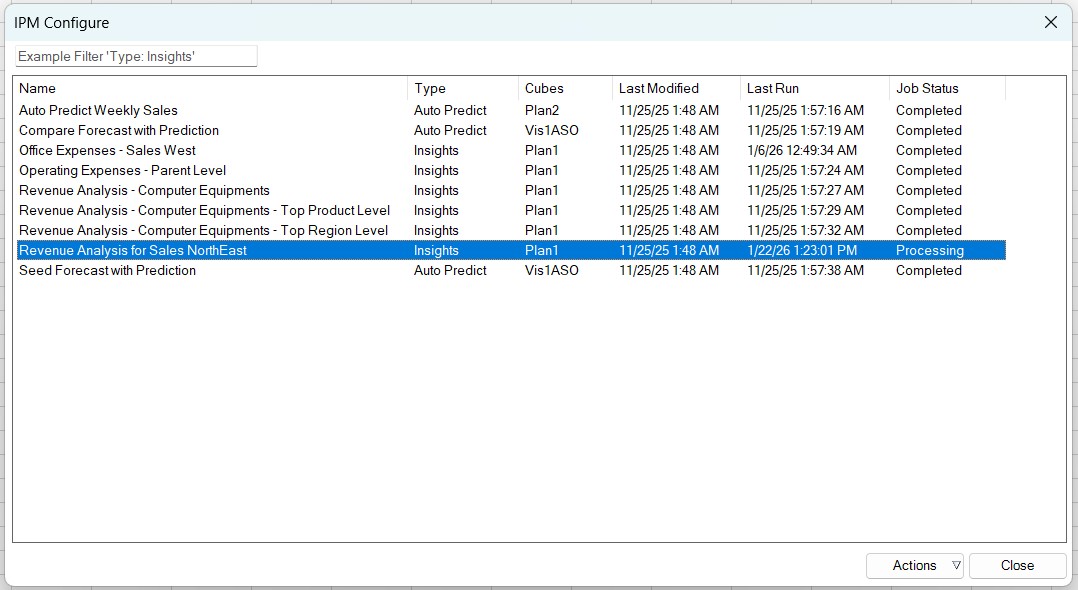

除了 Web 應用程式之外,您也可以使用 IPM 設定動作,從 Smart View 執行和管理「IPM 洞察分析」及「自動預測」工作。在 Smart View 面板中,用滑鼠右鍵按一下應用程式名稱,然後按一下 IPM 設定以檢視 IPM 設定對話方塊中的可用工作清單。
只有具備「IPM - 管理」精細角色的服務管理員才能使用 IPM 設定動作。
您可以在 IPM 設定對話方塊中,檢視工作的名稱、工作的類型 (「洞察分析」或「自動預測」)、與工作相關聯的立方體名稱、工作的上次修改日期和時間、工作的上次執行日期和時間,以及工作的目前狀態 (「處理中」、「已完成」、「錯誤」、「已完成,但有錯誤」等等)。
上次修改和上次執行日期和時間會一律顯示在 Web 應用程式中看到的伺服器時間戳記,而非您本地機器的時間戳記。
「IPM 設定」對話方塊,其中顯示篩選方塊、可用工作清單 (包含工作類型、立方體、上次修改日期、上次執行日期及工作狀態),以及「動作」功能表。

執行 IPM 工作
您可以執行 IPM 工作,從最新的可用資料產生洞察分析或自動預測。
若要執行 IPM 工作,請執行下列動作:
  1. 開啟 Excel 工作表、Word 文件及 PowerPoint 投影片,然後連線至含有「IPM 洞察分析」的商業程序。
  2. 在 Smart View 面板中,用滑鼠右鍵按一下應用程式名稱,然後選取 IPM 設定。
  3. 在 IPM 設定對話方塊中,從可用工作清單中選取您要執行的工作。
  4. 在動作下拉功能表中,按一下執行。
    隨即出現確認訊息,通知您工作已開始。按一下確定。
    「IPM 設定」對話方塊,其中顯示洞察分析工作處於「處理中」狀態。
    該工作在工作狀態欄中的狀態會顯示為處理中。完成後,會顯示已完成狀態。
    某些工作可能要較長的時間才能完成,因此會繼續顯示處理中狀態。若要查看工作的最新狀態,請關閉 IPM 設定對話方塊,然後重新開啟。

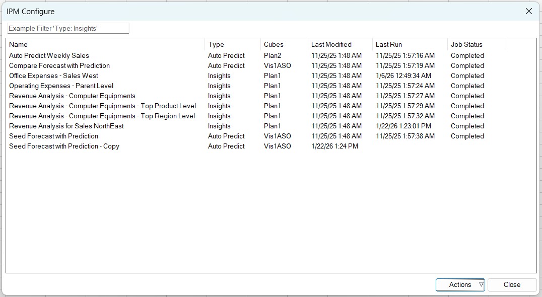

複製 IPM 工作
您可以複製 IPM 設定對話方塊中可用的現有 IPM 工作。不過,您只能從 Web 應用程式編輯複製的工作。
若要複製 IPM 工作,請執行下列動作:
  1. 在 Smart View 面板中,用滑鼠右鍵按一下應用程式名稱,然後選取 IPM 設定。
  2. 在 IPM 設定對話方塊中,選取您要複製的工作。
  3. 在動作下拉功能表中,按一下複製。
    隨即建立該工作的新副本並顯示在 IPM 設定對話方塊的可用工作清單中。複製的工作會顯示原始工作的名稱,再加上「- 複本」尾碼。例如,如果原始工作的名稱是「銷售預測」,則複製的工作名稱會顯示為「銷售預測 - 複製」。
    目前,您只能從 Web 應用程式編輯複製的工作。

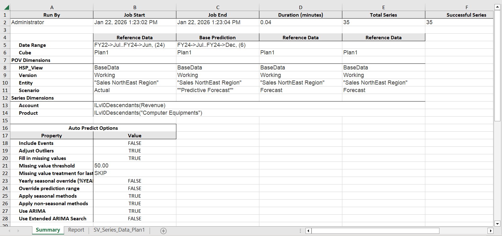

下載 IPM 工作報表
您可以在可下載的報表中,複查狀態為已完成的 IPM 工作詳細資料。此報表是以 Excel 工作簿的格式下載並包含預測狀態與方法的詳細資料,如下列工作表所示。
  • 摘要:包含工作時間戳記、資料的日期範圍、立方體、POV 及數列維度的詳細資料,以及在預測期間受到考量的所有事件。
  • 報表:詳細的報表,其中顯示成員維度的狀態、準確性、預測方法、季節性、調整極端值、誤差測量,以及其他預測統計資料。
  • SV_Series_Data_ CubeName:用於洞察分析或預測的資料。您可以使用 Smart View 對此資料執行特設分析。對於涉及多個立方體的工作,系統會為每個立方體建立個別的工作表。
報表會在下次執行工作並順利完成時被覆寫。

    新的 Excel 工作簿隨即開啟,其中包含已下載的報表。您可以使用 Microsoft Excel 的另存新檔選項來儲存此 Excel 報表。
    已下載的工作報表範例。
    您也可以將該報表連線至之前執行該工作的資料來源,並使用 Smart View 提供的各種特設分析作業來分析 SV_Series_Data_ CubeName 工作表中的資料。
