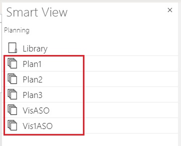

  1. 選取 Smart View 首頁面板中的某個立方體。
    在以下 Cloud EPM 範例中,有五個立方體可供選取 (Plan1、Plan2、Plan3、VisASO 及 Vis1ASO)。
    Smart View 面板中顯示的立方體

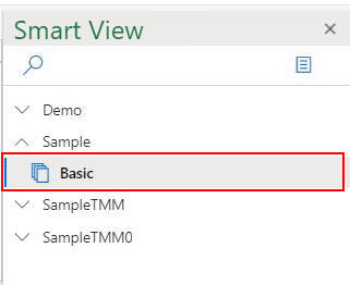

    同樣地,在下列 Oracle Essbase範例中,會從清單選取基本立方體。
    顯示在 Smart View 面板中選取的基本立方體。
  2. 選取對話方塊中的特設分析選項。
    此時,系統會將資料放置在處於特設模式的方格中,讓您可以開始執行特設分析。

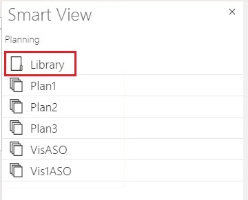

  1. 從 Smart View 首頁面板中,選取 Cloud EPM 表單。
    例如,在下列 Smart View 面板中:
    1. 選取程式庫。

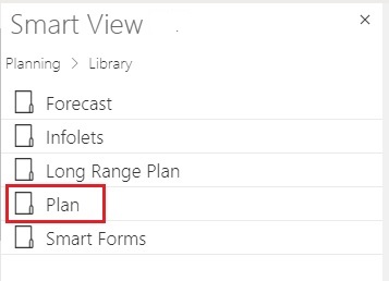

    2. 選取計畫,以顯示計畫資料夾下儲存的所有 Cloud EPM 表單。
      包含所選取計畫的 Smart View 面板

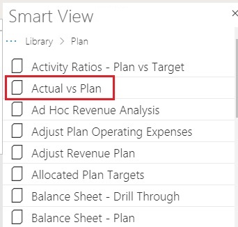

    3. 選取 Cloud EPM 表單;例如,您可以選取實際與計畫 Cloud EPM 表單。
      包含所選取實際與計畫表單的 Smart View 面板
    當您選取 Cloud EPM 表單時,該表單的資料會放置在方格中;不過,一開始並非處於特設模式。
  2. 在提供者功能區的特設群組中,按一下分析 「分析」按鈕 以開啟第二個工作表,其中包含從表單建立的特設方格。而提供者特設功能區也會顯示,其中有多種可執行特設分析的選項。
