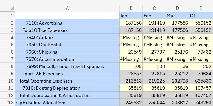

Figure 8-1 未包含「7690: Meals」成員的彈性表單

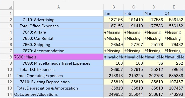

您注意到「7690: Meals」成員未顯示在表單上,因此著手新增。您在方格上插入資料列並開始輸入,但發生拼寫錯誤。重新整理後,Smart View 會為您叫出該列,其中已醒目提示成員儲存格並有顯示 #InvalidMember 的資料儲存格。
Figure 8-2 無效成員列已醒目提示的彈性表單
無效成員列已醒目提示的彈性表單

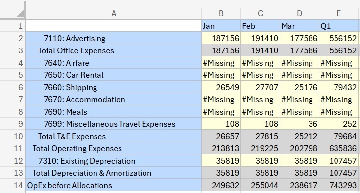

修正拼寫錯誤後,請執行重新整理,並注意彈性表單已正確顯示,其中含有效的成員名稱與資料。
Figure 8-3 錯誤已更正並顯示有效成員的彈性表單
錯誤已更正並顯示有效成員的彈性表單

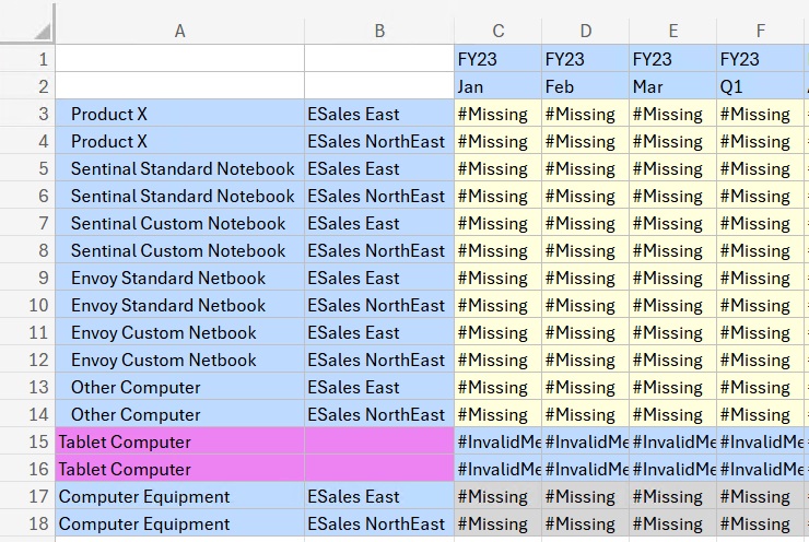

當資料列或欄具有多個成員,且您在該列或欄的成員儲存格中遺漏輸入成員時,會在 Smart View 的彈性表單中顯示 #InvalidMember。在下列範例中,資料列上有兩個維度。您已在第 14 列後新增兩列。在欄 A 的第 15 列與第 16 列中,「產品」維度的成員輸入正確。但您在欄 B 的相同資料列中未輸入任何項目。這些儲存格遺漏「實體」維度中的成員名稱。這是執行重新整理後的結果。
Figure 8-4 在欄 B 的第 15 列與第 16 列遺漏成員名稱的彈性表單
若要更正此問題,請在欄 B 的第 15 列與第 16 列中新增正確的成員 "ESales East" 與 "ESales NorthEast",然後執行重新整理。

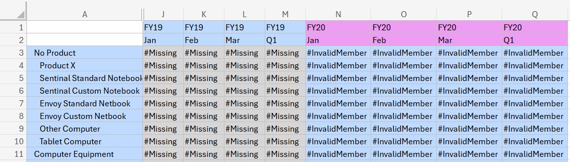

在下列情況中,未對資料欄中的「年份」維度選取「彈性超出表單定義」選項。FY17 與 FY18 的欄已隱藏。您新增四個欄並在第一列中輸入 FY20,以及在第二列中輸入 Jan、Feb、Mar 和 Q1,然後重新整理。請注意下面,欄 N 到 O 現在包含無效的成員。
Figure 8-5 「彈性超出表單定義」未選取且成員超出表單定義
若要解決此問題,服務管理員應為「年份」維度選取彈性超出表單定義選項。在已為表單選取此選項的情況下,您可以輸入超出表單定義範圍的成員,執行重新整理,然後將成員保留在彈性表單上。
