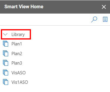

若要從立方體啟動特設分析,請選取該立方體的名稱。依預設,如果使用空白工作表,該立方體會以特設分析模式開啟。
在以下 Cloud EPM 範例中,有五個立方體可供選取 (Plan1、Plan2、Plan3、VisASO 及 Vis1ASO)。
顯示在 Smart View 首頁面板中的立方體,其中已選取 Plan1 立方體。
立方體資料會放置在處於特設模式的方格上,您可以開始執行特設分析。

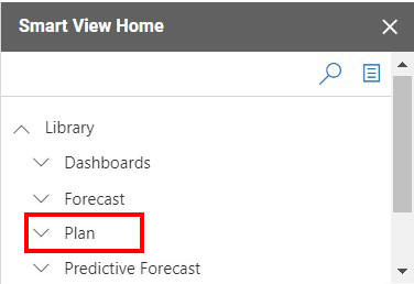

    1. 選取程式庫。
    2. 選取計畫,以顯示計畫資料夾下儲存的所有 Cloud EPM 表單。

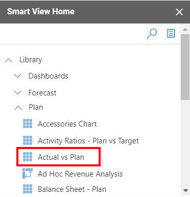

    3. 選取某個 Cloud EPM 表單;例如,您可以選取實際與計畫表單。
      包含所選取實際與計畫表單的 Smart View 面板
